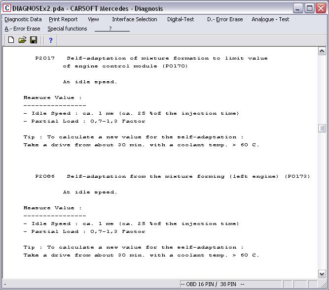

На следующий день начались проблемы. После долгой езды по трассе, при торможении почти до полной остановки, мотор несколькоо секунд работал с перебоями, и даже мог заглохнуть. После перезапуска ехал нормально. На приборке высвечивалась картинка аккумуулятора и надпись Visit workshop. Такое происходило примерно раз в день, после нескольких дней мне это надоело, и был извлечен из запасников VAG 409.1 KKL адаптер, оставшийся от 202-го. При помощи адаптера и карсофта 7.0 и 7.4 удалось прочитать ошибки по двигателю и Live data. Оказалось, что у меня стоит  BOSCH ME 2.8
Ошибки были такие:
Насколько я понял, это означает, что ECU исчерпал возможные пределы адаптаций смеси.
Посмотрел Live data, расходомер показал на ХХ (700 об/мин) 3,91 г/с, что соответсвует 14 кг/ч. Мне это показалось маловато для движка в 3,2 литра, т.к. помню, что на 2-хлитровом было 12 кг/ч. Остальные цифры, в том числе и сигналы с лямбд, подозрений не вызвали.
Стал думать, что это может быть. Заглянул под капот и обнаружил, что на СТО неплотно посадили пластиковую крышку на мотор, которая еще и корпус воздушного фильтра по ссовместительству. Она устанавливается  на 4 зажима, один из которых не защелкнулся, и крышка ходила вниз вверх, если нажать на угол, ближний к пассажиру. Соответственно, корпус фильтра неплотно прилегал к воздуховоду, где установлен ДМРВ, в просторечии - расходомер. Установил крышку правильно, после чего расход воздуха на ХХ стал показывать 4,6 - 4,9 г/с, т.е. 16,5 - 17,5 кг/ч. Стер ошибки, сегодня проехал километров 50-60 - пока без перебоев.
Возникает вопрос, как мог подсос воздуха после фильтра, но до расходомера, влиять на показания последнего. Мне представляется, что при том же объеме потребляемого воздуха, поток при наличии подсоса перестает быть ламинарным, и большая часть его проходит мимо чувствительного элемента расходомера. Отсюда заниженные показания расходомера, что, в свою очередь, влияло на состав смеси и вызывало изменение адаптаций до максимальных значений. А при переходе от равномерного движения по трассе к оборотам ХХ при торможении, текущие адаптации вызывали перебои и остановку двигателя.
Если опять будет глохнуть, начну копать дальше.

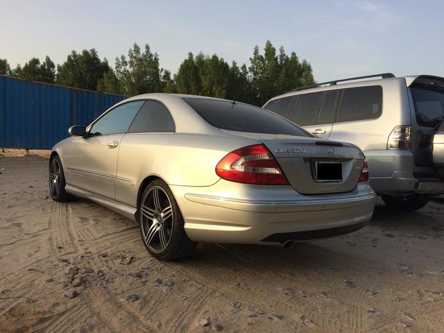

Обвес такой и должен быть на 320-ом? Или он от АМГ помощнее?
loneriderАвтор темы
Насколько я знаю, на 209=х от АМГ только один тип обвеса, вне зависимости от объема двигателя.
На обычных 320-х идет не АМГ обвес, а стоковый. На этом в опциях указано 772   ПЕР.СПОЙЛЕР И НАКЛАДКИ ПОРОГОВ AMG, видимо, это и есть АМГ обвес.
Задний бампер здесь тоже нифига не стоковый. Видимою, опция 772 включает полностью обвес от AMG. Кстати, симпатичный!  :ay:
loneriderАвтор темы
Спасибо, этот обвес и "зацепил" меня на аукционе  :good:
