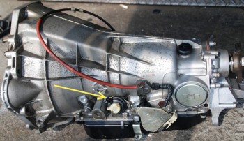

висит трубка со стороны водителя, кто нибудь знает куда ее прилепить
555
Под капотом? Под днищем?
Stanislaus123Автор темы
На Акпп под днищем
555
Цитата: Stanislaus123 от 06 августа 2016, 16:17:42На Акпп под днищем
Трубка на модулятор., короче пихать сюды ;)
Туда она и воткнута, а вот куда она идет от коробки вопрос :al:
555

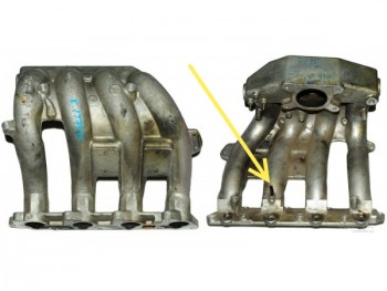

Цитата: Stanislaus123 от 06 августа 2016, 16:27:13а вот куда она идет от коробки вопрос
Прямиком во впускной коллектор. Сосок вакуума на АКПП находится под дросселем.

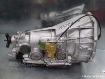

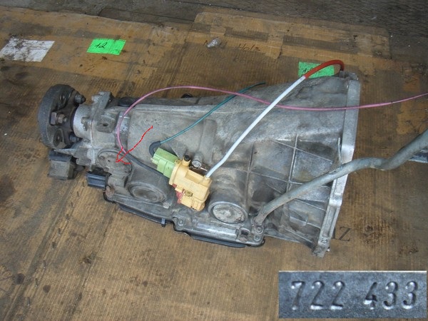

а фото с другой стороны есть?куда подключается зеленая трубка?
Цитата: san81 от 07 августа 2016, 21:10:08а фото с другой стороны есть?куда подключается зеленая трубка?
Заходишь в гугл, набираешь: "АКПП 722.4 фото".
555
Цитата: san81 от 07 августа 2016, 21:10:08куда подключается зеленая трубка?

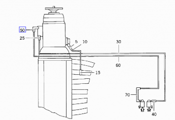

Точне не подкскажу, :ah: но в программатор передач , вот схема
Цитата: 555 от 08 августа 2016, 07:01:38но в программатор передач
здесь нагляднее, а вакуум в этой зеленой трубке должен быть?
555
Цитата: san81 от 08 августа 2016, 18:59:04а вакуум в этой зеленой трубке должен быть?
Ну странноватый вопрос :hihi: Система то вакуумная. ;) Пропускать однозначно ничего не должно. А вот должен он быть там постоянно- фиг его знает
Идет то он с распределителя, который возле диагностического разьема
