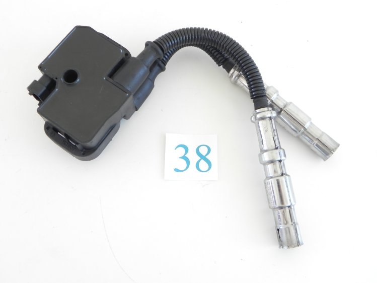

Цитата: Kira от 01 мая 2016, 23:07:49Или так.
Так эта резинка имелась в виду ?

Цитата: CR001 от 01 мая 2016, 23:41:34Так эта резинка имелась в виду ?
Имелся в виду наконечник целиком. Резинка со стороны катушк или резинка+пластмасска/железка со стороны свечи.

Цитата: Pavel0861 от 02 мая 2016, 17:15:26Сейчас повертел в руках провод. Не похоже, что он разбирается. Но ломать не стал, может, еще пригодится.
Можно фото, если не трудно ?
ВИН: WDB2020261F969590
CR001Автор темы

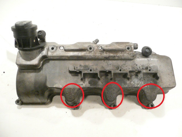

Цитата: Pavel0861 от 02 мая 2016, 20:46:28Фотографий - куча.
Так на 112-ом это вот так выглядит? Значит, все таки, если выбивает с цилиндра, придется менять оба провода. Если слишком дорого будет, поменять только резиновые колпачки, вариант, или они не съемные, менять только в комплекте с проводами ? Да и если провода разные, а на них не будет виден код, это целая волокита...
Цитата: CR001 от 02 мая 2016, 21:53:49Так на 112-ом это вот так выглядит?
А ты капот вообще никогда не открывал?
На каждом проводе (наконечнике) есть буква - для М112 это G и K. Это маркировка длины провода. Провода на катушках ставятся в нужных сочетаниях - GK, GG, KG.
На фото (если что) - левая клапанная крышка М112.
Провода неразборные.
Хотя продаются комплектующие и при наличии инструмента для обжима, можно собрать новые провода.
Но по факту проще купить готовые.
Берите Bosch. Стоят не дорого.

Цитата: Pavel0861 от 02 мая 2016, 22:15:54На фото (если что) - левая клапанная крышка М112.
Если честно, в мотор сам никогда не лез, максимум, долить масла..
По фото, один провод на один цилиндр идет.
Скажите пожалуйста, 2-ой цилиндр- это какой ? Считается второй с левой стороны, что на фото или с правой ?
