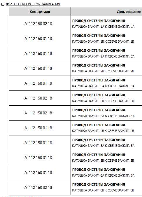

Цитата: CR001 от 02 мая 2016, 23:58:32Скажите пожалуйста, 2-ой цилиндр- это какой ? Считается второй с левой стороны, что на фото или с правой ?
На картинке в ответе № 12 в красных кружочках написаны номера цилиндров.
Цитата: CR001 от 02 мая 2016, 23:58:32Тогда, в начале надо будет выяснить длину провода.
Не обязательно. Спросить в магазине по номеру.
CR001Автор темы
Цитата: Kira от 03 мая 2016, 01:08:44На картинке в ответе № 12 в красных кружочках написаны номера цилиндров.
+ Да, я был невнимателен, вижу. Благодарю за таблицу.

Сегодня ездил покупать проводы систем зажигания. Учитывая, что нужно менять провода на 2-ом цилиндре, нужны провода А 112 150 01 18. Но таковых у нас тут не оказалось, были лишь А 112 150 02 18, мне сказали, что нет существенной разницы, только пару сантиметров в длинне. Взял А 112 150 02 18. Эти длиннее или короче ?
Скажите пожалуйста, действительно ли нет разницы, или пойти вернуть ?
ВИН: WDB2020261F969590
Цитата: CR001 от 14 мая 2016, 20:57:41только пару сантиметров в длинне.
именно! .... 0118 - 240 мм , ....0218 - 260мм  насколько это критично, сказать затрудняюсь

Все верно. От большей длины функциональность не страдает.
