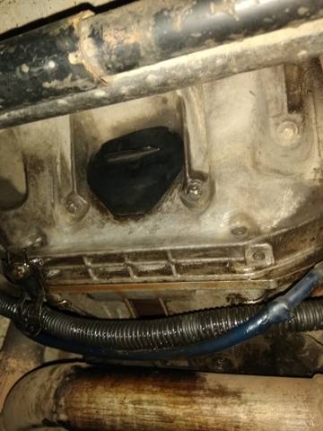

Всем привет. Снизу поцарапал об камень и что-то кажется задел, потом сразу тормознул и смотрю течет масло АКПП. Можно по этой фотке гадать что это может быть? Это поддон масла или что?

Понятно, я так понял "мозги" с другой стороны так? Или как он там называется, типа тапки?

То что Вы указали выше, так называемые "мозги", находятся в другом месте... Какая у Вас коробка остаётся только догадываться!?

Цитата: Haikkk от 23 марта 2016, 22:44:35Понятно, я так понял "мозги" с другой стороны так? Или как он там называется, типа тапки?
Про тапки ничего не знаю, а мозги АКПП 722.6 находятся в салоне, в ногах у переднего пассажира.

Вот эта часть имелся ввиду. Или это просто фильтр?
 Это просто фильтр и не более... А ещё есть электроплата управления АКПП, которая находится под гидроблоком(видно на фото,куда вставлен масленный фильтр)!
