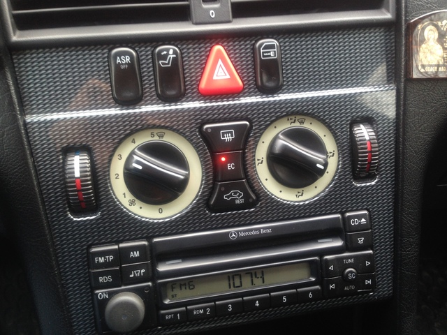

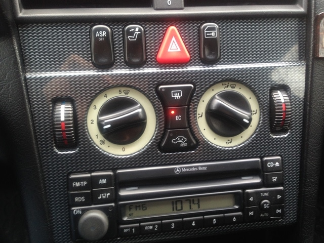

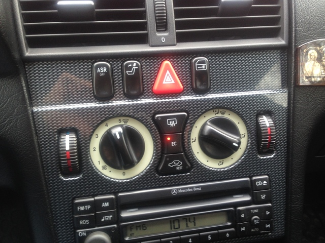

И где вы видите 1,5 или 2,5? Нет таких положений на крутилках!!!
И пожалуйста, не надо мне тыкать, так как я с вами не знаком и обращаюсь к вам на Вы ;)

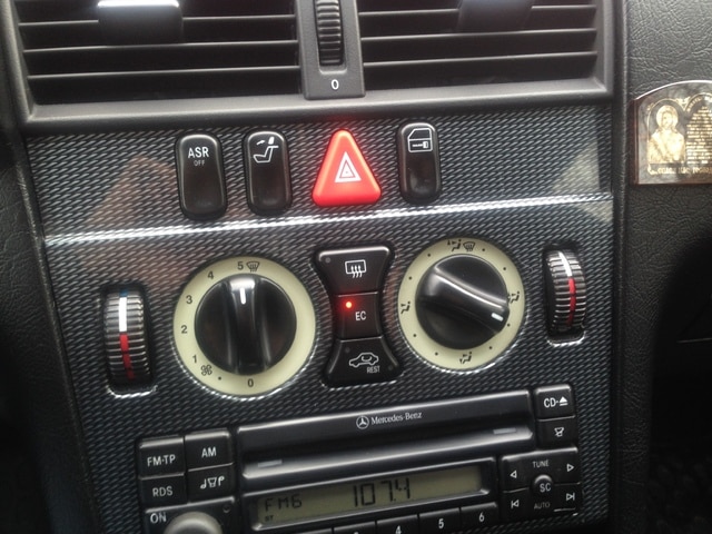

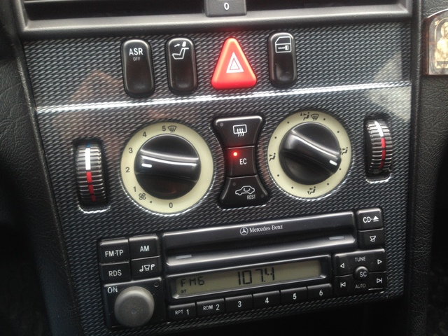

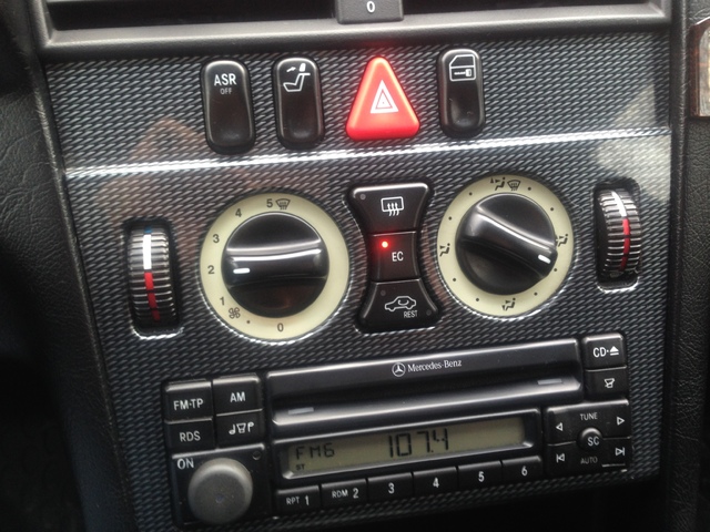

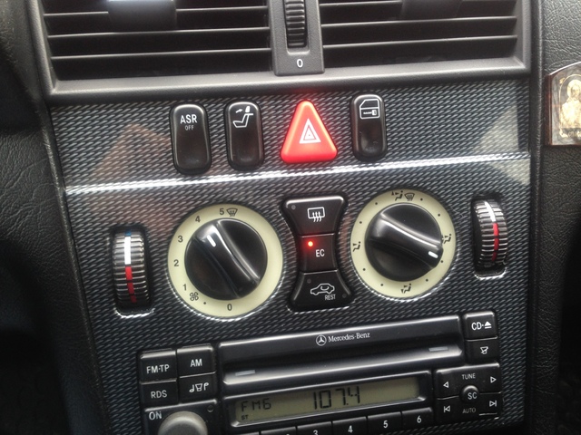

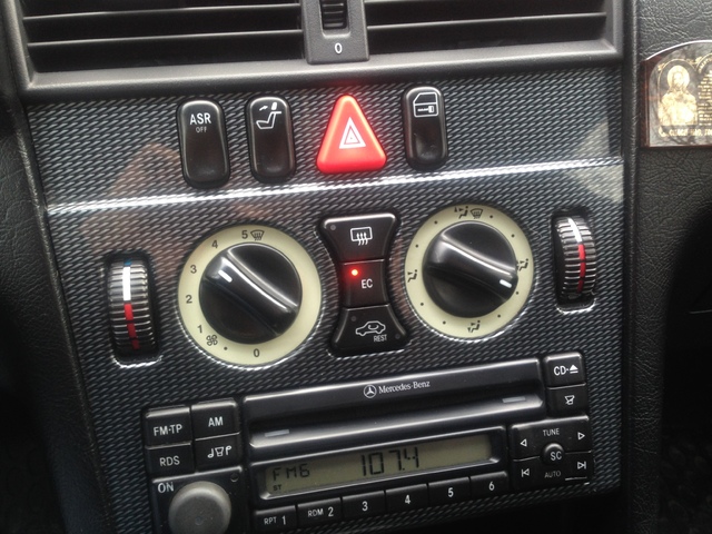

rabieticАвтор темы
Извиняюсь за ТЫ! Сейчас сфотографирую и выложу... подождите, пожалуйста, на улицу схожу...

ЭТО ЧТО ЗА БЛОК??????????????? ЧТО ЗА МАШИНА????????????????????
ЕЩЕ в первом сообщении пишу w202 1998 год - рестайлинг!!!!!!!!!!!!!!!!!!!!!!!!!!!!
ЧТО ЗА БЛОК НА ВИДЕО????????????? ВЫ ЧТО ОБСУЖДАЕТЕ??????????????????
Dasgasnihtgeklabt)))
rabieticАвтор темы
ВСЕМ ВИДНО 2,5 3,5 4,5?????????????????????????????????????
