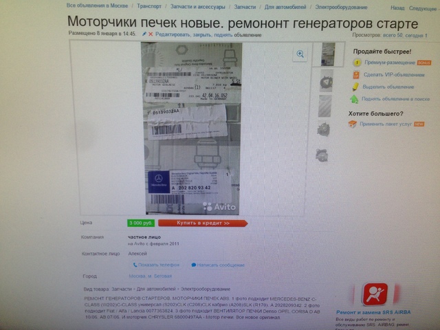

Авито.ру: нашел НОВЫЙ ОРИГИНАЛЬНЫЙ МОТОРЧИК ПЕЧКИ(прямо в коробочке)))))))))))))), за 5000 рублей))))))))))))) Этого человека просто подарила мне судьба)))))
Место встречи:
Деревня Подлипки, Одинцовского района Мос. обл. - 120 км от моего родного Пушкино МО.
Позвонил, поехал..., прямо у него возле дома снял свой моторчик, снял с него своего ежа, поставил на новый моторчик, поставил моторчик, старый убрал в оригинальную коробочку и поставил в багажник. Поставил крышку вентилятора и большую крышку панели.

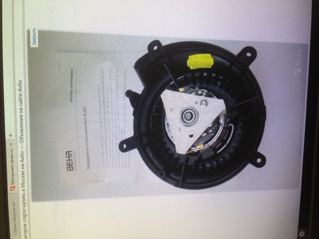

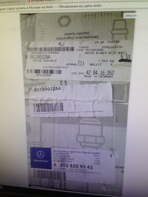

Вот то, что купил..., для тех кто не поверит, что оригинал за 5000 рублей...
Я рад до безумия))))))
Всем ровных дорог, хорошего настроения, здоровья и удачи!))))))))))))))))))))
