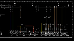

Моторчик, понятно почему при закрытии поворотники не моргают, а при открытии моргают? В этом, то и весь вопрос. У меня сгорал предохранитель в багажнике который отвечает за компрессор, но при этом поворотники моргали, а машина не открывалась и не закрывалась, а сейчас предохранитель живой я для достоверности его даже менял, реакция нуль. Такое ощущение, что компрессор не получает сигналы от ЦЗ.
Может у кого есть схемы, как устроена сигнализация.

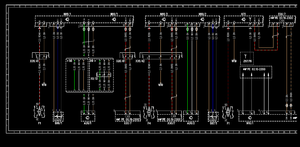

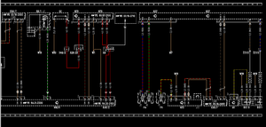

Цитата: Radist от 04 февраля 2018, 09:13:21Может у кого есть схемы, как устроена сигнализация.
Нужна схема центрального замка?
