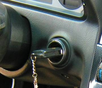

про иммобилайзер - не факт - фото замка зажигания в студию

Gruz,  посмотри такой у тебя замок? если да то с иммо.
Лично у меня после замены батареек пришлось ключом открывать машину, после этого вставил ключ в замок и повернул. Машины сама открылась и синхронизировалась.
GruzАвтор темы
ну нет не совсем такой вообще выкидуха ну по контуру замка нет таких стено просто плоско все(( а так ключ такойже  может до меняч вырвали эту рамку по контуру

Arman
Нет у тебя все норм, есть система FBS2, а есть FBS2a у них внешне ключи одинаковые (выкидушки)....
Ваш случай - FBS2 (обычный ключ без иммо).
То что на фото - FBS2a (он с чип ключом-иммо и окантовка которая видна на фото-это антена-приемник)
Если интересно в инете задай поиск FBS2.
