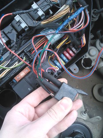

Ну так мозг мотора управляет муфтой - а вот какой транзистор я х/з , но думаю гугл знает
Мне всегда думалось -  что на муфту компрессора должно быть рэле :cf:

компрессор не управляется релешкой помойму. Точно позже гляну схемку. Фото транзисторов вот Тыц!
FonarАвтор темы
FonarАвтор темы
Цитата: skyloord от 31 января 2016, 02:41:39
Цитата: Fonar от 30 января 2016, 23:06:54
Цитата: eraiser от 30 января 2016, 23:00:50
Возвращается к ответу номер 1 :D
что за транзисторы ) ткните пальцем )))
Транзисторы эти в мозгах, где диагностический разъем ?

Я снимал ближайший блок где желтый пред, но там все припайки норм. В соседних блоках тоже смотреть ?
andruha1777
Цитата: Fonar от 31 января 2016, 11:30:02Транзисторы эти в мозгах, где диагностический разъем ?
да! такая же ерунда была! перепаивай и все норм будет!
