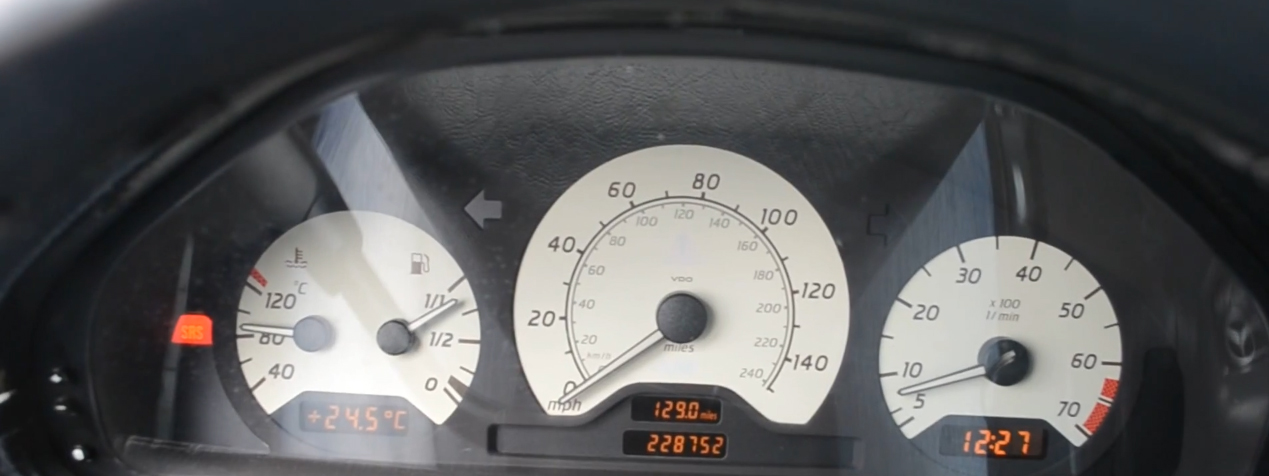

byJАвтор темы
Нашел фотку до чистки, лето.
#35

Работа термостата заключается в том, чтобы обеспечить нагрев жидкости до заданной температуры и удерживать её. Если он реально держит 80, то ему настает кирдык, то есть , он не дозакрывает большой круг. На летней фотке у вас нормальные показания. На той , что в начале темы - нет. Нормальная работа термостата- это когда машина прогреется и температура не падает и не поднимается ни при каких условиях (городской режим, трасса, печка, без печки...и т.д.) . Допускается повышение только при работе кондея , но там доп. вентиляторы сбивают температуру и соответственно давление в системе кондиционирования.
