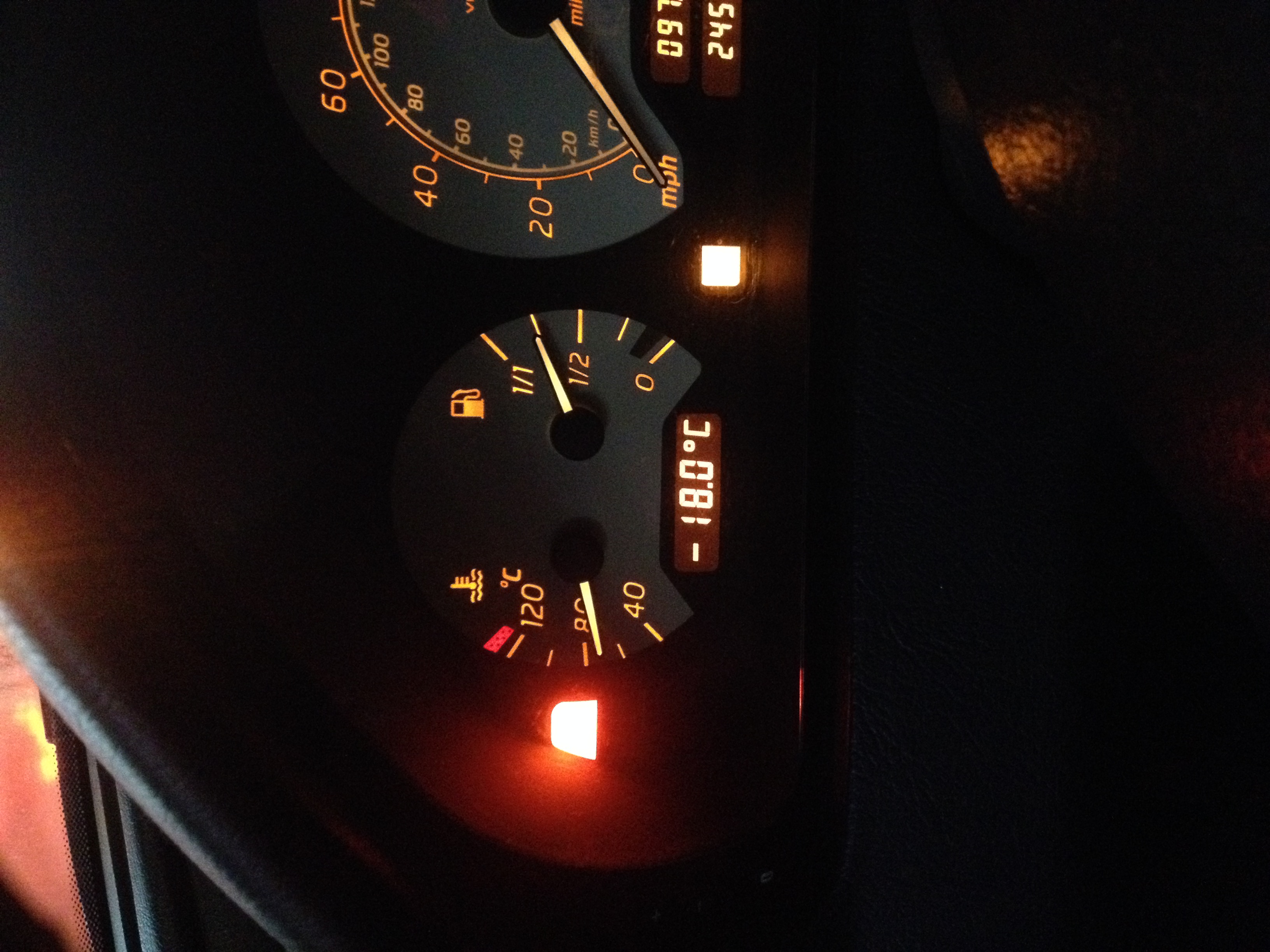

Мотор 1.8, летом полностью его разбирал, всё промыл, радиаторы систему и т.д.
Летом ездил внимания особого не обращал, но пришла зима и стало холодно.
Мотор не греется выше 80 градусов не поднимается температура, и в пробках стою и езжу, ровно стоит стрелка.
Вот фото езда примерно 30 минут, печка на 2войке.
Так же заметил на холостых мотор выше 60 градусов не нагреваться.
куда копать, нормально, термостат, или забить.
термостат менял 3 раза ещё прошлой зимой, долго греется, грешил на него, сейчас пара дома лежит, все термостаты вахлер
Ну если печка при этой температуре (на фото) дует "горячо" то очевидно предположить , что термостат и с первого раза не причем ,а вот датчик температуры похоже врет  :)
И на моих мерсах с моторами 1,8 я кстати не помню чтоб стрелка (зимой) поднималась к ста ( ИМХО - это нормально) но если уж совсем не нравится - картонка перед радиатором вам в помощь  :D

да налицо недогрев. нужно искать причину.
я бы начал с термостата (неоригинал же наверное ставили непонятный, да?)
попутно промыл бы всю систему охлаждения
заменил бы антифриз, откорректировал уровень
насос циркуляционный есть?
по вину есть, нужно убедиться работает ли он вообще
мож клина словил))
Проверить диагностикой температуру, которая идет на мозги двигателя. Если отличается от той, что на приборке, то врет либо датчик, либо приборка. По поводу термостата- тоже не факт, что он даже новый нормальный. Нареканий по поводу Вахлера - куча.
