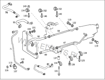

Парни всё я разобрался с этими трубками!!Колхозил видать старый хозя!!Вообщем трубки там нет вовсе вдоль радиатора идёт резиновый шланг соединён хомутами!!Нашёл на автодоке трубку со странной ценой A 202 270 05 96 всего 890рублей!!Подойдёт ли она мне на w208?

 если я правильно тебя понял то - A 019 997 81 82 или A 019 997 82 84

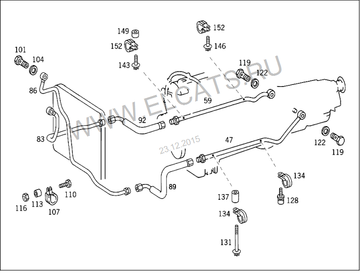

vin dizelАвтор темы

vin dizelАвтор темы
вот мне нужна трубка под номером 86 а купил я 89
а  может 74 - A 202 270 21 96?  пишут, что 86 тебе не идёт

Ой извини тогда!!Я вообще запутался а что за трубка под номером 71??

или 71 - A 202 270 06 96 или 74 - A 202 270 21 96 !? вот поэтому и прошу фото снизу...!?

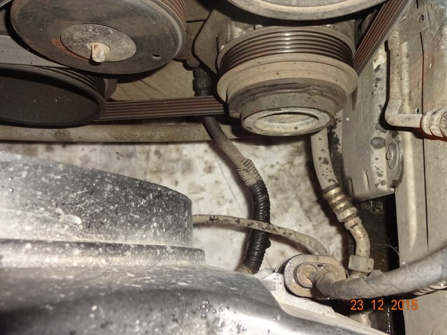

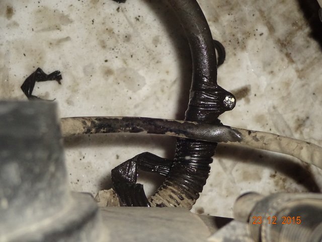

vin dizelАвтор темы
всё понял друг ещё раз извиняюсь сейчас сбегаю сфоткаю через 5 мин выложу фото
Цитата: vin dizel от 23 декабря 2015, 19:05:46нужна трубка под номером 86 а купил я 89
86 металлическая трубка, а 89 резиновый шланг....вы разберитесь что нужно... и правильно называйте деталь
Цитата: vin dizel от 23 декабря 2015, 19:14:04что за трубка под номером 71
левая трубка  "БЕЗ кондиционера"
....74 -  "С кондиционером"
