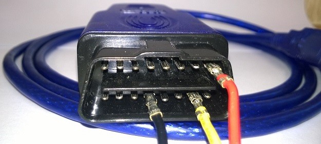

покупаешь синенький адаптер VAG COM 409.1 например в Киеве он стоит 250 грн.
адаптер VAG COM 409.1 в Киеве ,  а этот за 300 грн. на чипе FTDI еще лучше(быстрее, хотя для PMS это не актуально)
если в том месте нет, то поиском найди где продают, особенно это популярно на сайтах частных объявлений...
дальше ты можешь читать ошибки на своем моторе, но есть и другие возможности программы.
хотя я тоже думаю что нужно сперва бензину долить...
Спасибо огромное! Очень все ясно и понятно! Благодарности нет придела.
еще раз огромное спасибо.
Сегодня закажу. Буду тестить.
