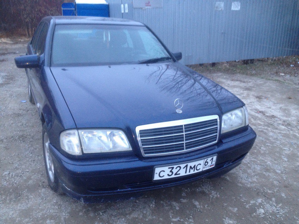

чет правому зеркалу "совсем грустно"  , а так симпатишно  :),

bam61Автор темы
не напрягает в ручную передачи переключать на 200 лошадях ?
Стекло зеркала менял - не защёлкнулось до конца, сейчас на месте. Зато кайфово по утрам заводить - от стёкол пар стоит)))
Я ему под сраку стараюсь не давать - для меня это в первую очередь корабль, а во вторую уже 192 л.с.)) Хотя иногда сложно удержаться  ::)
Переключаться не напрягает вообще. Люблю мешалки. Автомат всё равно не то, всё равно коробку дёргать начинаю вручную.
