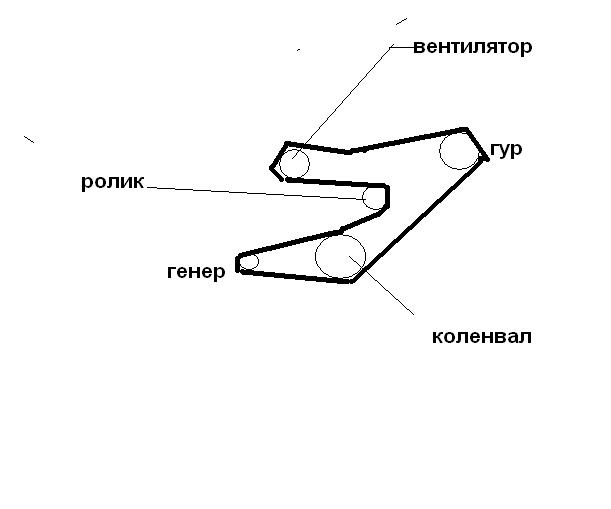

Цитата: Abigor от 11 ноября 2015, 13:41:09ремень правильно натянут
Уверены? Сфотайте и мы посмотрим. А то тут народ часто со свистом борется, а прокладка ремня не правильная :D

сфоткать не чем,  зарисовал как ремень натянут, уж извините не инженер  :(
Цитата: Pavel0861 от 11 ноября 2015, 14:38:45
:Laie_67:
Да куча людей попадаются на это :D....я тоже в свое время попал :ah:
Поэтому у человека и свистит :yes3:
