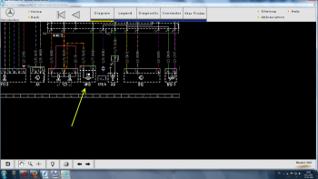

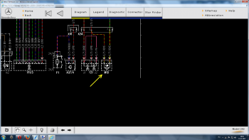

Дмитрий, если Вам не сложно, подскажите пожалуйста распиновку ( по цветам) проводов на цирк.насос. отвалились  от фишки, теперь боюсь попутать...

Цитата: ЮРИЙ42RUS от 11 ноября 2015, 16:31:42подскажите пожалуйста распиновку ( по цветам) проводов на цирк.насос. отвалились  от фишки, теперь боюсь попутать...
или так
или так
Смотрите , какие у вас цвета проводов , номера контактов написаны на фишке

ЦитироватьДмитрий, если Вам не сложно, подскажите пожалуйста распиновку ( по цветам) проводов на цирк.насос. отвалились  от фишки, теперь боюсь попутать...
снимите фишку с насоса и под ней (если хорошенько оттереть крышечку насоса от грязи) Вы увидите "+ и -"

Дмитрий, Лукас, Огромное спасибо!!! Буду починять)
