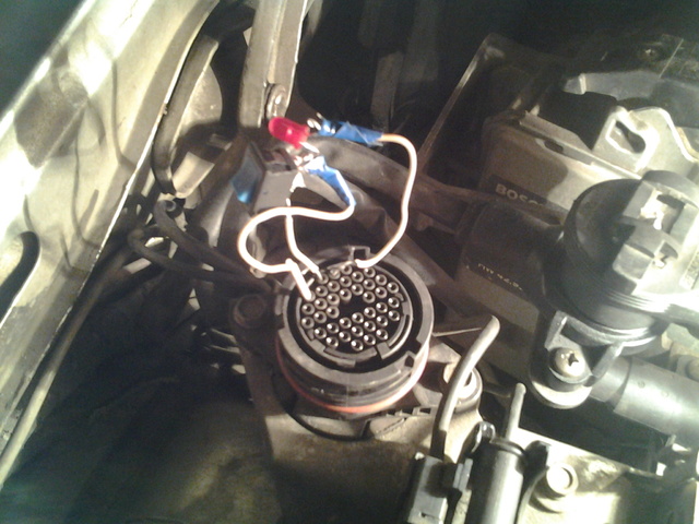

При диагностике светодиодом пропал плюс в 3 разьеме!
Может, кто сталкивался с такой проблемкой?

hfmscаn
качай где нить схемы, старфиндер и смотри как запитан разъем на твоей версии...

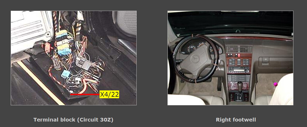

На каких пинах диагностического разьема должен быть +? У меня только на 2.
А то я читал тему, как жаловались, что на 4 пине пропал сигнал.
1 - минус.
2 - плюс при вкл. зажигании.
3 - плюс постоянный.
остальные - диагностика.

Вскрыл проводку от разьема до кузова, все в порядке. Проводок красный с узкой желтой полосой и перпендекулярными белыми насечками. Куда дальше шлейф идет? За магнитолой? По схемам смотрел, что то не найду диагностический разьем.
А зачем проводку вскрывал? Разобрать разъём, выяснить цвет, проследить, куда идут ветки жгута, с другого конца искать по цвету. Предположу, что он идёт в блок предохранителей. Схемы я тоже не нашёл.
Alexander 1971Автор темы
Вот я его и искал. Разобрал все в салоне, просмотрел все за магнитолой, блоком печки, там нашел еще четыре предохранителя ближе к приборке, нет такого проводка.
Перед уходом дай думаю заведу, вдруг пошевелил что нибуть. Фиг, машина не заводится, хотя в тепле стоит.
Полез опять в разъем тнвд и реле защиты. Вскрыл разъем реле защиты, вот он мой проводок, как ты и говорил. Сидит плотно, с ним соединен черный проводок. Замерил напругу, нету, включил зажигание есть. А я если правельно тебя понял, то на нем ток должен быть постоянно. Что, получается реле?
Машину кое как завел, опять дождался пока в тнвд щелкнет и пропадет непонятный зумер то же откудо то с тнвд. Пока так.
