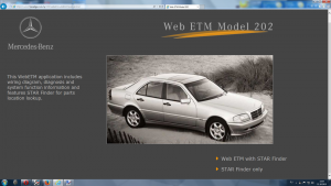

Скачали, разорхивировали, потом открываете папку и запускаете файлы "Stfinder.exe", "whip4.exe"...все - прога установлена. Теперь находите файл "index.html" и запускаете его браузером "Internet Explorer"..откроется такая картинка
Жмете "Web ETM with STAR Finder" и работаете ;)

Открываю папку 202  там папка webetm и файл зелёная буква А с натписью start HTML Dokument открываю его с помощью эксплорера вылазиет

Web ETM with STAR Finder нажимаю открывается список жму электрика а вот дальше как понять какой блок мне нужен или я чтото не так сделал поправте меня ато сил уже не коких нет :sm42:

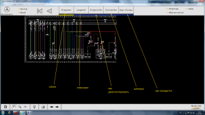

И самый главный вопрос а как понять например где на машине этот блок или соединение?

Цитата: Валентир от 11 октября 2015, 15:32:06как понять например где на машине этот блок или соединение?
Изучайте программу, там все это есть, с фотками местоположения

добрый вечер сделал следушие всё к чертя собачим снёс и залил заново всё запустилось только не могу найти функцию чтоб смотреть в каком месте находиттся данный узел на авто если не ошибаюсь должны быть фото?

Можно прям на схеме жать на номер узла и он будет показывать, где он находится, либо нажав "Star Finder" искать по номеру
ВалентирАвтор темы
Вот огромное спасибо :bz:  направили болбеса в нужную дверь :dm:
