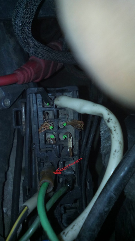

Чтоб не создавать новую тему думаю можно продолжеть сдесь это разьём на левом крыле кто подскажет куда шли эти провода заранее благодарю Тот что отмечен красной стрелкой был похож на фиолетовый но бол просто откудота отрезан и весел отмеченые зелёными точкоми откусаны под самое нехочу Вопрос куда это всё шло и подключалося
Поставь прогу.
Этот разъём вроде у всех одинаковый, только количеством подключённых проводов отличается. На сколько помню, должно быть так: фиолетовый - стартер, зелёный - ДТОЖ на приборку, чёрно-коричневый - Д. уровня масла. Про остальные не скажу.
