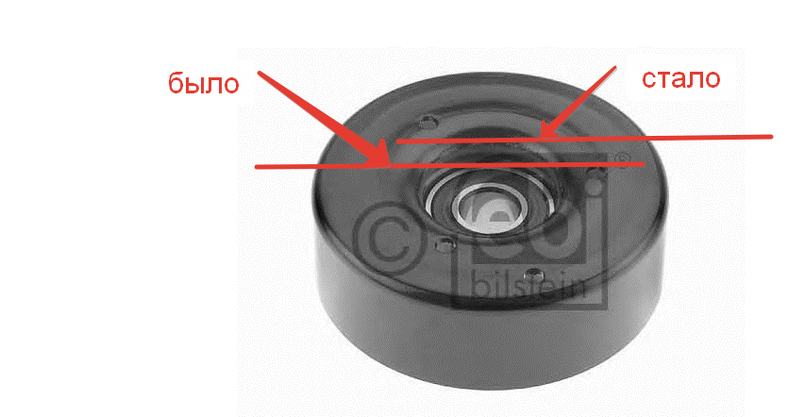

Цитата: andreylc от 16 сентября 2015, 22:43:42
всем привет, сеня менял масло и взглянул на ролик натяжной, ремень поменял положение, ролик перекосился,(на фото видно). это проблема в ролике или в натяжителе?
Судя по фото у тебя сам натяжитель скосился, правда не представляю как это могло случится.

Кстати недавно сам менял подшипник в ролике натяжителя, весь Минск объездил и нужно подшипника не нашел с размерами 15х35х16.9, предлагали максимум на 14мм шириной за цену сравнимую с новым натяжителем, подумав немного было принято решение поставить 2 подшипника по 11мм каждый на них было написано для генераторов фирмы FAG, в итоге получилось все да воли красиво. Еще заметил такую штуку у себя, что посадочное место для старого подшибпика хватало только до половины подшипника и закрались мысли что он у меня стоял слишком широкий или я недопонял чего-то? :rus_alkan: В общем вырезал из алюминиевой трубки подходящую втулку для второго подшипника, все поставил и  сейчас в ролике 2 подшипника сидят как родные. Теперь все тихо работает и ровно за 6$.  :ay:  еще пару фоток прикреплю для наглядности

Iris Merin, Дмитрий! Там не просто так ширина подшипника заложена. Поясню почему: ширина влияет на расстояние между роликом и натяжителем. Я пробовал переставлять этот подшипник и как и вы столкнулся с проблемой поиска подшипника шириной 15, нашел только 14 :(
В итоге все запресовалось нормально, но при установке на место ролик начал шоркать тело натяжителя. В итоге пришлось сточить немного ролика, чтобы это все работало.

Цитата: Вениаминыч от 22 сентября 2015, 18:57:42Поясню почему: ширина влияет на расстояние между роликом и натяжителем. Я пробовал переставлять этот подшипник и как и вы столкнулся с проблемой поиска подшипника шириной 15, нашел только 14
Ширина подшипника на положение ролика никак не влияет   :o  по крайней мере в 111-м двигателе, может быть у Вас ролик перевернут? :ohmy: :hihi:
в данном случае нижняя сторона ролика к натяжителю клеется, а верхняя которая увеличилась в размерах со стороны гайки, которой мы зажимаем сам ролик.
Iris Merin
 :D ну вот же на фото все прекрасно видно, ширина подшипника увеличивается и просто гайка немного отодвинется, лишь бы резьбы хватило
Логично! :de:
Значить у меня что-то не так с подшипником, видимо до конца не сел
