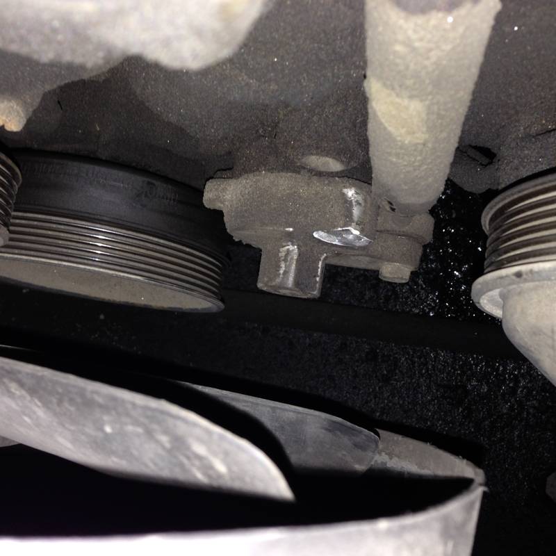

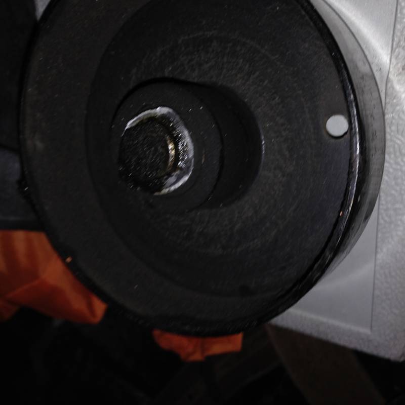

Всем привет! Случилась такая неприятность.
Насколько я понимаю, разлетелся натяжитель ремня. Поправьте если не прав.

Эфиоп
посмотрел на первое фото-все в масле.Как так можно ездить?
z10b_Hittroff
Ну как тебе сказать... у меня не так грязно, но накапливается - ссыт сальник (изначально), но пока мне проще доливать литр- пару до замены, и иногда мыть двиг, чем заморачиваться с разбором в целом работающего агрегата...

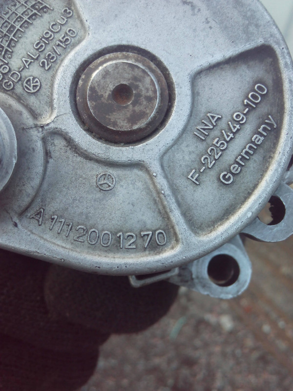

Цитата: Almay от 20 августа 2015, 23:43:45натяжитель Ina 533 0084 30 , ролик Ina 531 0551 20
Кстати сегодня менял ролик, у меня стоит INA, со звездой. Правда номер такой не бьется, а мерсономер стоит чет слишком... видимо таких уже не делают (
