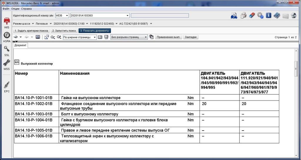

Цитата: Мартиросян от 14 августа 2015, 01:28:26
К сожалению, это тоже не то. Передние выпускные трубы - это соединение штанов коллектора со средней трубой. Это 20Нм, и с этим вопросов нет. А вот гайки крепления коллектора к БЦ - прочерки, как и у меня в ВИСе - то есть, загадка!

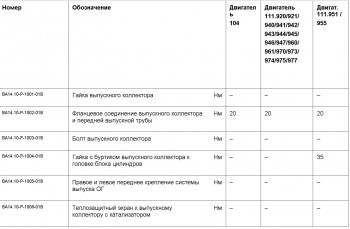

Мой ВИС выдает вот так.
Тоже, попробуй догадайся - везде прочерки, кроме двигателя 111.951, где момент 35Нм. Но это не мой двигатель. :al: джа и момент что - то великоват имхо для выпускного коллектора - то.
