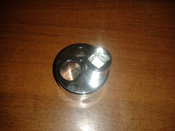

Как и обещал, в случае покупки шпильковерта, выкладываю, что купил.
Решил таки раскошелиться на шпильковерт.

А вот и сам инструмент фирмы ЛИКОТА. Хорошая фирма, покупаю преимущественно их инструмент, активно пользуюсь, пока не жалуюсь и даже могу советовать.
Вот шпильковерт универсальный - под все размеры шпилек практически. Отдал 1140 рублей.
Инструмент в высшей степени качественный и удобный. Приятно в руки взять, а это тоже немаловажный момент для работы, так как создает позитивный настрой! ;)
Важно то, что плоскость захватывающего эксцентрика совпадает с плоскостью самого инструмента, поэтому шпильку можно закручивать по самый конец резьбы, то есть, по самую шейку. У многих других шпильковертов такой возможности нет и натяг резьбы шпильки идет не до конца закрученной шпильки, то есть, не до конца резьбы.
В общем, для себя я решение принял и обосновал. Покупкой очень доволен.
Можете, конечно, пообсуждать, но немного, так как на этом тема окончательно исчерпана.
Всем добра! :)

Хотел, как лучше, а получилось как всегда! :(
Шпильковерт себя не оправдал. Шпилька в нем совсем не фиксируется, проскальзывает. Это потому что, что ребристый эксцентрик прижимает шпильку к абсолютно гладкой отполированной стенке корпуса инструмента (видно на последнем фото в предыдущем посте). Вот об эту стенку и проскальзывает. Если бы обе прижимные поверхности были ребристыми - тогда да.
Позвонил сейчас в магазин - менять на другого типа, или отдавать деньги не особо - то и хотят! Говорят, на месяц в экспертизу отправим, блин! А чо там экспертировать - то, две детали - вот и весь инструмент. Просто его конструкция, как таковая, ни на что не пригодна. В среду поеду разбираться.
В общем, хотя у меня и сохранились и чек, и упаковка, но похоже, попал. :(
Никому не советую покупать шпильковерты такого типа.
Ну и шпильки, в результате, вывертывал обычным дедовским способом, с законтриванием двух гаек.
