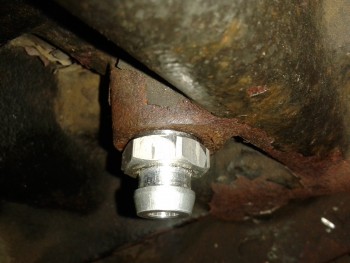

Инструмент оказался очень удобным и очень себя оправдал. Поэтому, пожалуй, для увековечивания, выставлю его фото.
Как делал.
Слегка смазал литолом внутри дырки. Потом обильно смазал литолом метчик и вперед. Через каждые два витка выкручивал метчик и палочками для читки ушей счищал с него литол со стружкой. Потом намазывал свежий литол на метчик и так далее до полного прохода всей резьбы. В довершение хорошо очистил дырку с восстановленной резьбой от остатков стружки и литола.
Надо сказать, что резьба в дырке была практически без повреждений. Просто была забита остатками от старого аллюминиевого штуцера. Об этом тут правильно ребята говорили. На самой же резьбе (в дырке) было незначительное повреждение - отсутствовал участок резьбы примерно в полтора мм на четвертом витке от внешней стороны.
В общем, поставил новый штатный сливной штуцер. Ремонтную пробку решил пока не ставить. Затянул на 3 кг, как и положено. Правда, кажется, перетянул немного из за того, что у меня вроде что - то с динамометрическим ключом случилось. Раньше давал два громких и ощутимых щелчка при достижении натяга, а теперь выдает только один, и то еле ощутимый.
Так что, будет там течь, или нет станет ясно только после общей сборки машины, но пока вот так. А штуцер я завернул крепко. Вроде, течь не должно. А, если и помял резьбу, то ничто не мешает тем же метчиком прогнать по новой. Как оказалось, не так страшен черт, как его малюют. :)
Ну и вот фото результата.
Остается только один вопрос.
На фото видно, что штуцер вкрутился не заподлицо к БЦ. То есть, есть расстояние между БЦ и гайкой. И это, несмотря на то, что резьба в дырке была пройдена полностью, а сам штуцер закручен даже с перетягом. Так и должно быть, или что - то тут не так???

Цитата: Andy63 от 24 августа 2015, 13:58:07штуцер вкрутился не заподлицо к БЦ.
Цитата: Andy63 от 24 августа 2015, 13:58:07Так и должно быть, или что - то тут не так???
Просто надо читать все, что пишут:
Цитата: Pavel0861 от 08 июля 2015, 23:59:31Штуцер работает по принципу прокачки на тормозном суппорте - конус там запирает отверстие в блоке, при откручивании антифриз сливается через центральное отверстие в штуцере.
.Автор темы
Цитата: Pavel0861 от 24 августа 2015, 14:12:15Просто надо читать все, что пишут:Цитата: Pavel0861 от 08 Июля 2015, 23:59:31Штуцер работает по принципу прокачки на тормозном суппорте - конус там запирает отверстие в блоке, при откручивании антифриз сливается через центральное отверстие в штуцере.
Что запирается конусом, а не гайкой - я в курсе. Просто для очистки совести решил уточнить. Тем более, что мой старый штуцер с сорванной резьбой сидел заподлицо.
В общем, ясно, что все в порядке.
Ребята, спасибо вам всем огромное за помощь и консультации! :bz:
