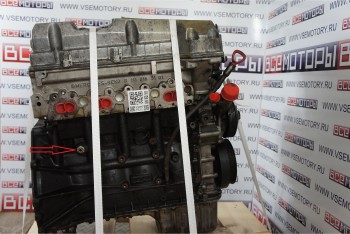

Вывернул сливную пробку антифриза из блока цилиндров и обнаружил такую вот картину.
То есть, резьбы нет вообще и в помине, слизана под ноль. У меня вообще такое ощущение, что пробка туда была просто забита. Та же картина, естественно, и в блоке цилиндров.

Для наглядности на фото аналогичного двигателя я пометил расположение этой пробки красной стрелкой.
