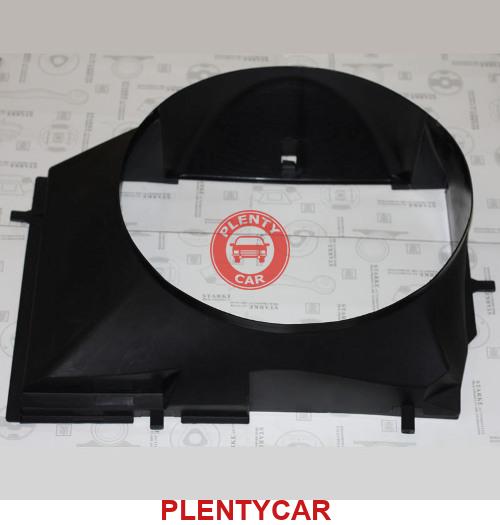

Цитата: Alex2015 от 22 июня 2015, 16:19:01защитного кожуха нет
если имеется ввиду диффузор вокруг вентилятора - тоесли его поставить, то половину ситуации вы скорее всего решите.
Цитата: Gurza от 22 июня 2015, 17:51:42
диффузор вокруг вентилятора .....- тоесли его поставить, то половину ситуации вы скорее всего решите.
У меня без диффузора не прогревалась и соответственно не срабатывала визкомуфта.
