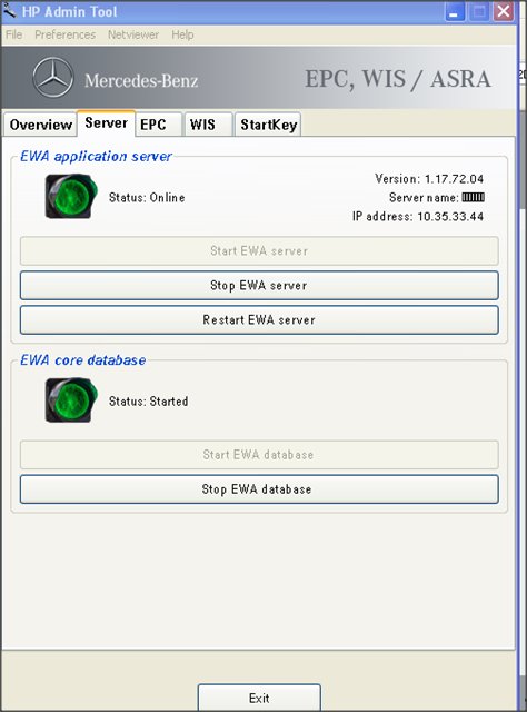

7. Далее запускаешь из Internet Explorer в "Избранном" EWA Admin Tool, там
выбираешь EPC или WIS (смотря что тебе надо, если оба, то поочереди), ставишь
галку на Принудительное копирование ROM-файлов и жми установить, попросит
указать куда ставить и откуда, укажишь, начнется долгая установка с просьбами
вставить следующий диск, после жми Ок.

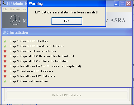

скачал, все встало, а с базами  непонятка :sm42:
что не так?
может с образами косяк? пробовал и "алкашом" и "демоном"
итог один - на скринах
похоже придется какого нибудь компьютерного "гения" привлекать, т.к. своих мелких познаний в них не хватает :cg:
на rutracker.org  эта проблема описана, но  решения нет
порядок дисков не меняет итога

ну у меня все поставилось.
попробуй скачать 01.13
там есть полный вис и обновление епц
сначала поставишь вису
потом подсунешь ей диск 01.13 епц
потом когда попросит подсунешь диски с архивом 08.12 (не вздумай их удалить)
если непоможет то на каком то из дисков есть скрипт CleanEWAInstall.vbs
запустишь его все вычистишь попробуеш заново.

частично вопрос решился
Цитироватьшаг 3 проверка архиных инсталяций (это проверка архивных дисков a1 и a2) просто подсуньте их по очереди
установка базы пошла

нет никаких изменений все идентично абсолютно
диски с буквой a - это архив
диски с буквой b - baseline то есть то что новое
Демьян
#388
тогда у меня эксклюзив :D (ноут сдох, ставлю на ящик 05 года :good: )
изменения в том, что сначала надо показать ей все диски по очереди какие просит
потом уже идет установка с "в1" и "даешь" оставшиеся по мере загрузки
проверки дисков на старых версиях (07 и 11) не было
