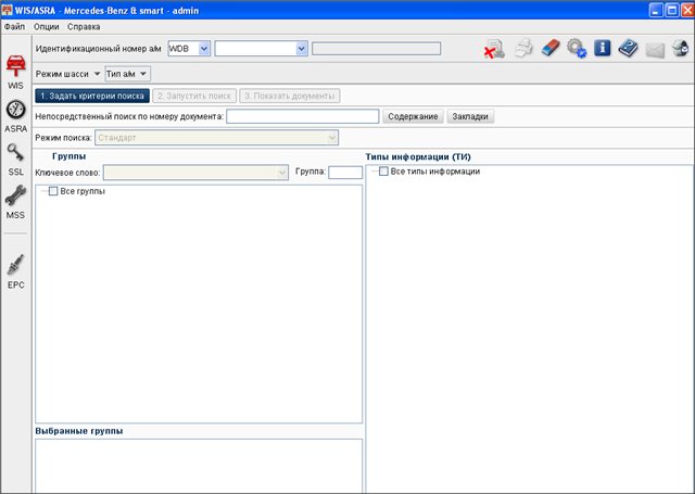

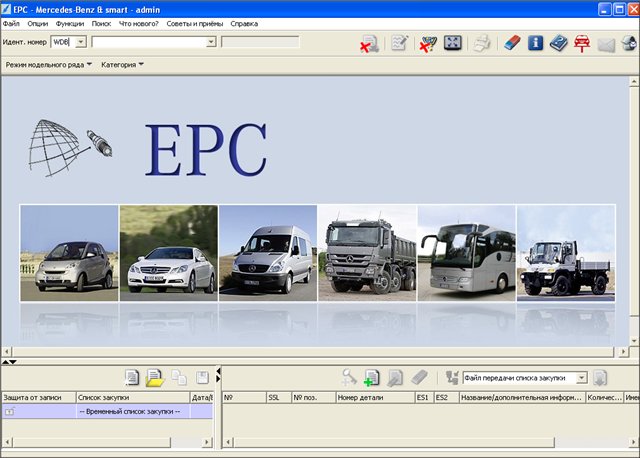

1.Установи (под АДМИНИСТРАТОРОМ!!!) с диска EWA ( /ewa/setup/setup.exe )
2. После запусти Internet Explorer и в "Избранном" выбери EWA net - Ewa net
Введи логин admin - пароль admin Программа попросит изменить пароль - в первое
поле введи admin - в два других свой новый пароль.
3. Выбери Сервер -> Редактирование серверной лицензии.
4. Запости в любой топик по Mercedes EWA-net номер который стоит после "Актуальный
MAC-адрес: "......". Введи полученный код и нажмите на Enter.
Мое добавление: Ежели нет кейгена и паролей,то пишите мне в личку!!!
5. Создай СТО + ГРУППУ
6. Жми на Загрузить -> Загрузка и инсталяция, выскочит окно, жми запустить и
дальше везде ОК и галки always run.
7. Далее запускаешь из Internet Explorer в "Избранном" EWA Admin Tool, там
выбираешь EPC или WIS (смотря что тебе надо, если оба, то поочереди), ставишь
галку на Принудительное копирование ROM-файлов и жми установить, попросит
указать куда ставить и откуда, укажишь, начнется долгая установка с просьбами
вставить следующий диск, после жми Ок.
8. Запусти Internet Explorer и в "Избранном" выбери EWA net -> Ewa net, введи
логин и пароль, запускай EPC и WIS, выходи из них.
9. В "Избранном" выберите EWA net - Update EPC net или Update WIS net. После
загрузки баз нажми на ВЫХОД
Как значки ЕРС и ВИС вытащить на рабочий стол?
Запускаешь WIS net или EPC net через админку.
Запускаешь консоль Явы - javaws.exe
Пуск->Выполнить->javaws -viewer
Если программы уже запускались то видишь EPC net / Wis net Вот на них нажимаешь
правую кнопку и делаешь install shortcuts
