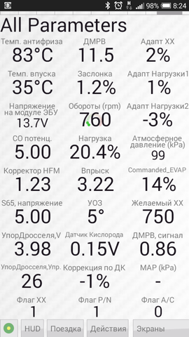

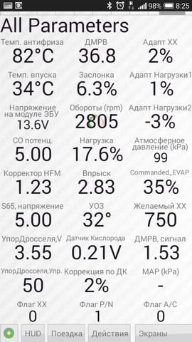

Всем доброго время суток! Помогите определить проблему подтраивания на ХХ. Читал много про подсос воздуха, но нигде не могу его найти. Есть адаптер от Миши, через хобдрайв показания датчиков имеются, но не могу определить в чем проблема, так как не разбираюсь :( По ошибкам есть ошибка 035 и 086. 086 это я так понимаю ругается на клапан МОТ. Проверил на него идет напряжение 6.5-7.0, Замерил сопротивление 65. Снял его почистил вд, промыл карбом. Подаю 12в открывается, без напряжения закрытый. При 80 градусах на работающем двигателе щелкает. Видимо рабочий...почему ошибка - не пойму. Грешу на подсос воздуха...единственное где не проверял это рециркуляция картенных газов (трубки под коллектором) Может из-за них потраивать? Буду благодарен за любую помощь.
Может что по показаниям датчиков скажите?
hfmscаn
подтраивание увидеть сканером малореально - только по параметрам зажигания (обычно при повышенном сопротивлении ВВ проводов) т.е. только определенные проблемы ВВ части видны через диагностику, а так там нужно все в ручную смотреть (это надежнее). так же если будет виновата форсунка (льет меньше или сбоит ) этого тоже никогда никакой сканер не увидит....
что касается ошибки 035 - надо отловить момент ее появления и посмотреть чего не хватает, пока что я вижу что на ХХ и на оборотах прогретого двигателя коррекция ДК в норме... вот когда она уползет в +25% это и есть условие ошибки 035 бедная смесь

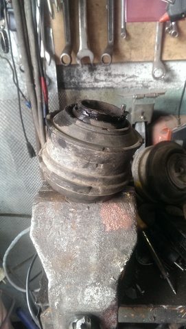

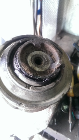

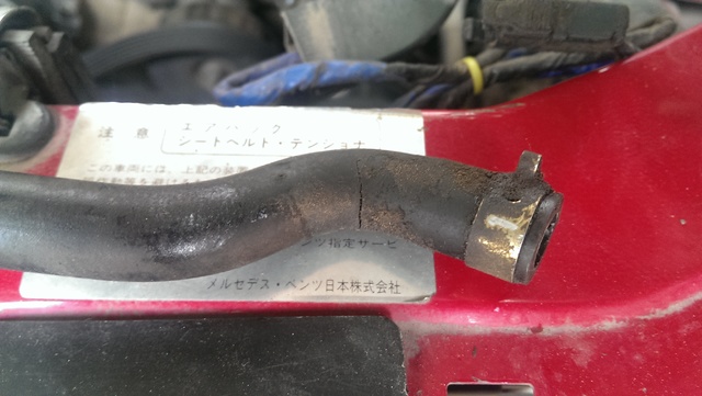

Вообщем смотрел на выходных свои подушки. Правая оказалась нормальная. А левую как сняли, перевернули и выбежало масло. Мои подушки которые я заказал будут идти еще 7-9 дней. Нашли в гараже от 210 подушку на время от 2.0. Стало лучше. Кстати стояла тоже почему то с маркировкой 210. Вот фото старой подушки.

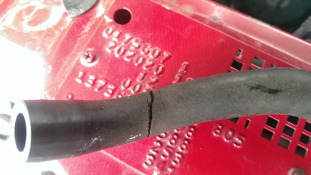

Дальше стал смотреть рециркуляцию картерных газов. Нашел треснувший шланг, который идет от тройника. Заменил.
Был еще один жуткий момент, впускной коллектор держался на герметике без прокладки, следовательно рециркуляция не работала!!! Поехал купил прокладку под впускной с дорожками как положено чтобы работала.
После замены подушки, пусть пока на б\у - стало заметно меньше вибрации.
По поводу подтраивания...вроде как стало лучше и машина едет веселее....а может быть и самовнушение. Тем не менее на хх все равно имеется небольшое подтраивание. Заказал еще сапун на клапанную крышку, потрескан.... может он воздух подсасывает.

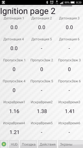

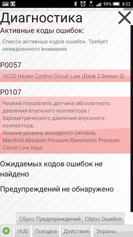

Есть еще вопрос к вам ув. мерсоводы. Время искры 1-4 и 2-3 должно отличаться? Есть небольшое отличие в 0.2 мс. И есть ошибка 057 и 107. Что не делали никак не могли исправить. Глиенн с форума смотрел, сказал что ошибка в драйвере компа. Что вы можете сказать по этому поводу? Что можно посмотреть?

по поводу искры - -а что за 4 параметра искры?
На твоей машине стоит 2 катушки. К которым подходят только по одной паре проводов
Искра срабатывает попарно
следовательно - параметра может быть ТОЛЬКО ДВА
У тебя ПМС. И даже старуха видит только по два параметра, два параметры время импульса, и два параметра вольтажа
На основе этих данных как раз и ищется неисправность в системе зажигания твоего двигателя
