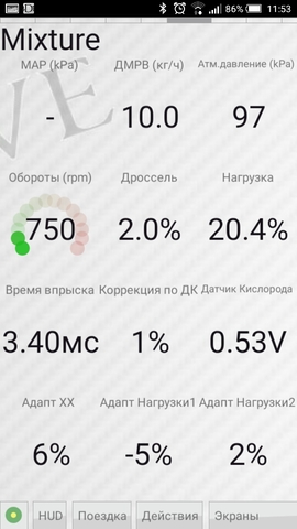

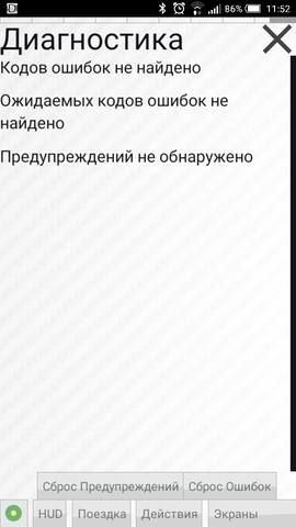

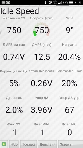

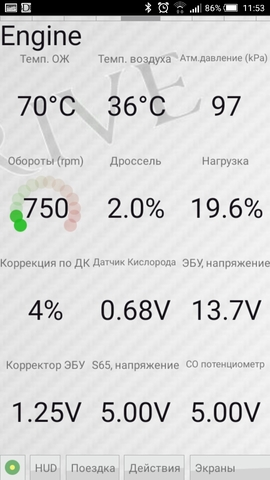

#33
И вот показания датчиков с компьютером от 2.2. Можно сравнить с показаниями от компьютера 2.0 на страница 2
