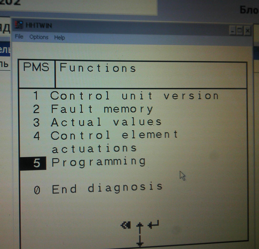

Вечером сфоткаю экран ххт. :)

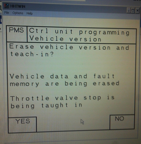

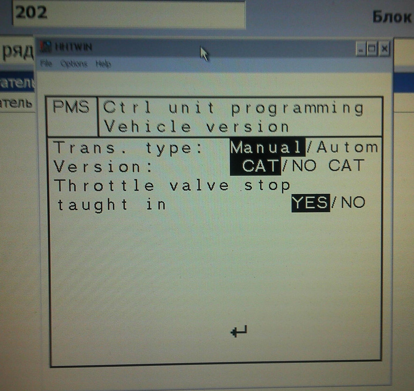

ну такое я видел, но речь о чем - ты сам можешь тип коробаса изменить? нет... тут она просто показывает как ЭБУ понимает эту машину...
или я не прав? :)
#12
Дальше она вон чё предлагает, я не стал :)
Если предлагает стереть данные машины, значит она где-то их помнит.
С коробасом понятно, определяет по проводу при первой поездке (при подключении чистого блока мне выдал ошибку, точно не помню, что-то типа "тип трансмиссии не определён, прокатись со скоростью не менее 5 км/ч"), а вот кат может и попросить прописать руками или кодом, хто-ж её знает :)

так это обычный сброс адаптации она делает и после этого опять определяет комплектацию... т.е. сам комп определяет комплектацию один раз (когда память пуста, например после сброса питания или сброса адаптации сканером) и дроссель сразу адаптирует

Цитата: hfmscаn от 22 мая 2015, 07:00:36так это обычный сброс адаптации она делает и после этого опять определяет комплектацию... т.е. сам комп определяет комплектацию один раз (когда память пуста, например после сброса питания или сброса адаптации сканером) и дроссель сразу адаптирует
абсолютно верно
а для того чтобы закодировать машину, надо на ней набрать скорость (по моему 20 км-ч)
По наличию или отстуствии сигнала массы (паркинга) от селектора определяется АКПП или МКПП
Катализатор так же определяется (там какой то проводок должен быть на массе если катализатор, и через резюк - если без каталика
