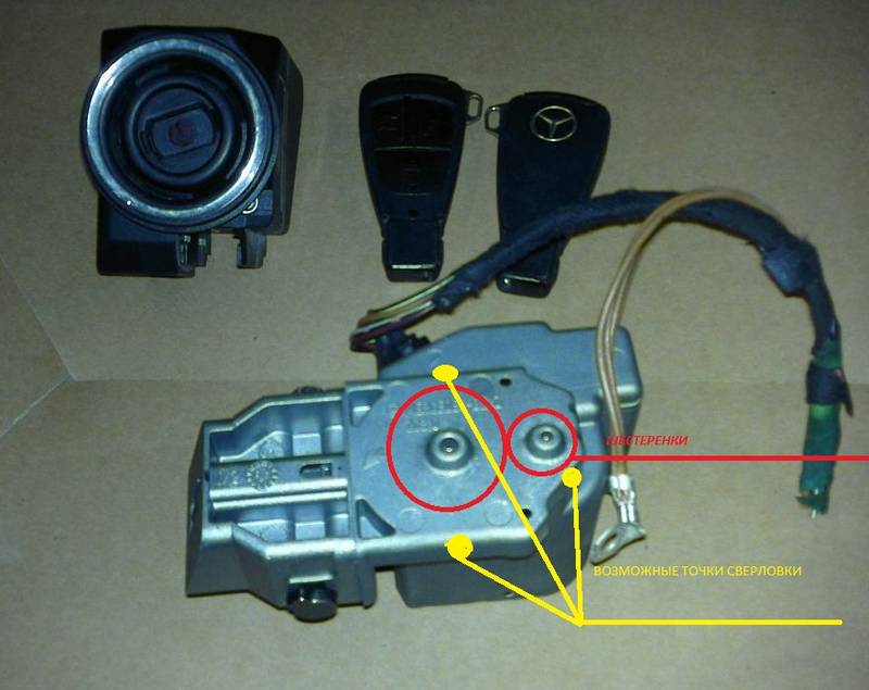

#11
есть там вариант .... надо аккуратно просверлить отверстие  и тоненькой отверточкой прокрутить шестерню . а так - он програмно снимается  ( снимаете рулевую колонку целиком  с защелкой  и несете мастеру )
НА ВАШ СТРАХ И РИСК -  например можно попасть сверлом в шестеренку тогда  блокиратор в помойку  и.т.д.
mckey-vАвтор темы
eraiser, спасибо огромное! Вот это я понимаю развернутый ответ!  :ay:
думаю колонку проще снять. чтобы не навредить.
кстати как её снять, чтобы ничего лишнего не откручивать?

Сегодня только снимал...надо вал снять верх.часть с блокиратором... снять рулевое колесо...
снять панель приборов под ней 2 болта,в нижней части откручивать 2 гайки,и болт стопора под шестигранник
