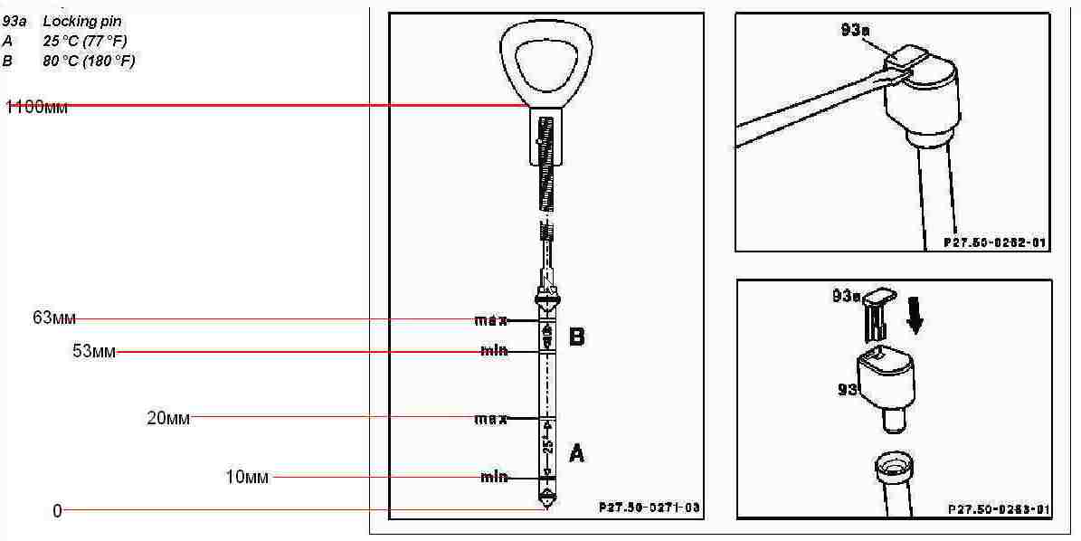

Вопрос по щупу. Так понимаю, он упирается во что-то внутри. Собственно, чем он упирается? Тем, что обведено зелёным, или тем, что красным?
#4
Красным. В дно поддона щуп не упирается, на электроплате есть специальная воронка. Красная стрелка:
Ширина того ромбика, который на твоей фотке обведен красным, 6,5 - 7 мм. Иначе будет проваливаться.
KiraАвтор темы
Ясно. Спасибо. Ломал голову, откуда лишнее масло в коробке. Оказывается, просто глубоко пихал.

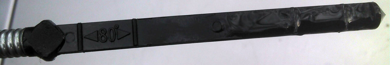

Купил щуп. Замерил при температуре масла 78 гр. Вот что получилось.
Это сколько в литрах получается?
Грамм пятьсот не хватает. При условии, что температура масла АКПП действительно 78 градусов.

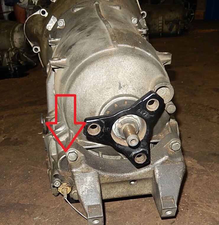

Долил масло, едет хорошо. Поиски причины нехватки привели к обнаружению соплей на трубке к радиатору и вот в этом месте.
Вопрос, что это? Посмотрел по схеме, вроде, какая-то заглушка и у неё есть сальник. Можно ли её вытащить и поменять сальник не разбирая коробку?

Цитата: Kira от 14 мая 2015, 21:37:35вроде, какая-то заглушка и у неё есть сальник.
Обычно течет из резиновой гофры, которая на фото ниже - трос блокировки паркинга. На более свежих машинах его нет. А вот чтобы из заглушки текло не припомню что-то.
KiraАвтор темы
Если ничего не перепутал, под номером 995-5 - она. Если её вытащу, назад потом вставлю?  :)
