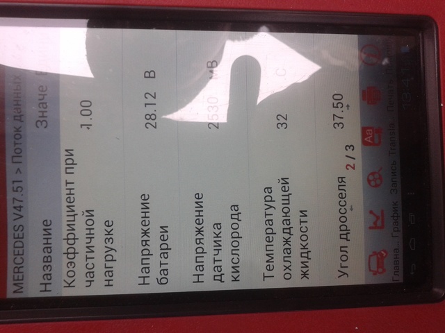

сначала все фото при включенном зажигании и не заведенном двиге
потом н азаведенном на хх двиге
Сфотать ВСЕ!!!!!! экраны действительных значений
dre_bАвтор темы
dre_bАвтор темы
Игорь, тут у меня созрел еще вопросик. На диагностике двумя разными приборами у двух разных спецов на экране показывает температуру ож всего 32° С,хотя двигатель прогрет до рабочей температуры 80°. И показания его не меняются. Интервал между показаниями пол года. Датчиков поменял уже штук пять.
dre_bАвтор темы
Проводка вроде звонится,. Спец откинул датчик, то есть снял с него фишку и замкнул контакты фишки куском провода, в этот момент комп показал тем-ру 80°. Поэтому сдели вывод что не в проводке дело.
