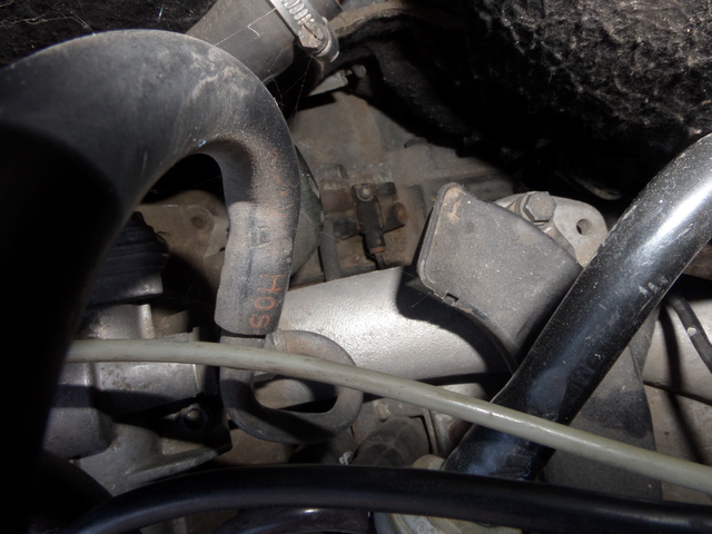

Все спасибо и за это хочу пока хоть глянуть на этот датчик и его провода , гляну отпишусь !

Цитата: Васян от 23 марта 2015, 13:56:52Я так понял это он !
Другого одиночного провода к мозгам двигателя у вас нет. А Блок управления (мозги) находятся у вас под бачком омывайки
