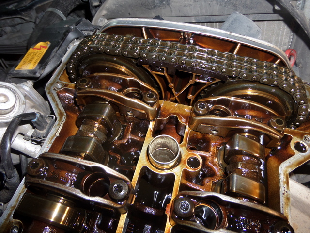

Добрый вечер господа хорошие ! Сегодня поднял крышку клапанов и нечего странного не увидал . Но после того как выкрутил натяжной болт , я просто прозрел ! Болт с мотора с права )

Цепь растянута на болту наварка и я не могу выставить зажигание !

Вы уж пишите в чем вы прозрели. И не забудьте перед тем, как обратно его вкручивать , перезарядить его как полагается, а то пойдете покупать новый распредвал. Кстати, как метки ..сошлись?
Нафото ничего не видно. Выкручивать надо было сначала центральную часть, а уж потом сам корпус - тогда было бы видно, на сколько вышел шток.

проблема в том что на нем наварка сантиметра полтора , я так понял что его наварили из за цепи которая растянута !

Цитата: Васян от 28 марта 2015, 21:14:49проблема в том что на нем наварка сантиметра полтора
Ну так сделали бы нормальное фото...а так, ничего не видно.
Цитата: Васян от 28 марта 2015, 21:14:49я так понял что его наварили из за цепи которая растянута !
Тогда вам менять цепь, смотреть состояние звезд и натяжной и успокоительной планки....короче , снимать все и смотреть. А если сами в этом не сильны, то отдать на переборку хорошему мотористу, который знает мерсовские моторы.

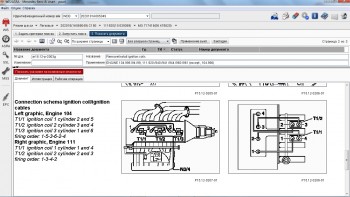

добрый вечер Господа ! подскажите пожалуйста как стоит распиновка проводов на катушках ?

речь идет о проводах на цилиндры ! как узнать по-очередность проводов с катушек на цилиндры ?
