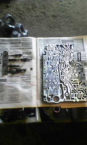

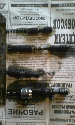

Проблема в следующем. Решил сегодня заменить масло и промыть гидроблок, и при разборе выяснилось что одна из пружинок лопнула аж в 3 местах. Из-за этого и были пинки при торможении и переключении вниз. Собственно,вопрос что лучше - найти пружинку или менять гидроблок целиком? Потому как с пружинками полный ахтунг. Нашёл на авито, но у меня за б\у запросили 2 тыщи. Причём не за комплект,а за конкретную. Гидроблок, смотрю в пределах 5 котируется. Или может ещё какие варианты есть?

Ну и в чем проблема? Бери пружину - зачем тебе два гидроблока? Тем более, пружина дешевле, а гидроблок неизвестно какой.

да , кстати если уж вскрыли гидроблок - то при сборке логично установить ремкомплект , в нем присутствуют 4 стальных , 4 пластиковых шарика , уплотнители соленоидов , филтры и.т.д.   Каждую прижину следует замерить штангелем и сравнить с книгой- при отклонении заменить . проверить поршни и каналы на предмет задиров . ну про все отмыть там - я молчу .
