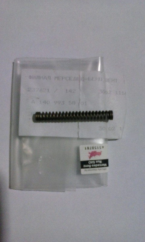

А можно номерок этого ремкомплекта? Гидроблок я уже промыл и поставил на место, но снять его могу быстро  :hihi:

"Отдал за неё 400 рупий :) Мне её дали в пакетике с номером. Видимо, это номер этой пружинки и есть."
Заказывал на ЕМЕХе, в этом месяце; пружинка Mercedes-Benz A 140 993 58 01  -  67 руб.
