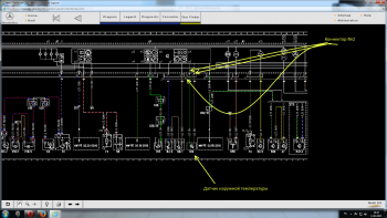

Олегич,Не слушайте всякую всячину ;)...а лучше суньте электрику под нос вот эту схемку приборки и пусть он возьмет два проводка сечением 0,5 и протянет от бампера до приборки да и подключит к фишке приборки . Потом купите жигулевский  датчик темературы , поставите и все у вас будет работать ;)

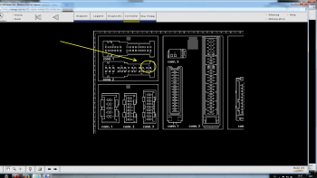

Цитата: Олегич от 12 марта 2015, 17:01:17У меня есть другой знакомый электрик
Вот покажите ему эту схему и все ваши вопросы отпадут. А на фишках есть буквенное и цифровое обозначение (пометил стрелками)....короче, не спутаешь ;)

По сути был или не был в машине термометр определяется только приборкой (наличием на ней окошка с экраном для наружной температуры и (возможно) кодировкой). Если у вас прибока от машины с термометром - то подключаете термометр и все должно работать. Принцип работы датчика элементарны - он меняет сопротивление в зависимости от температуры, можете это проверить с помощью руки и мультиметра. Соответсвунно принцип считывания температуры приборкой должен быть примерно таким (я бы так делал :) не ручаюсь за мерседесовских инженеров) - датчик представляет собой половину резисторного делителя, вторая половина - постоянное сопротивление где-то внутри приборки, а она измеряет напряжение на делителе и переводит полученные вольты в градусы
Касательно разъемов - судя по схеме термометр подключается к пинам 1 и 2 секции А разъема 2 - они должны быть подписаны на приборке.

Термометр не показывает, потому что бесконечное сопротивление ( читай отсутствие самого датчика) предполагает температуру, ниже предела измерения термометра. Если сомневаешься и есть датчик, просто подоткни его колхозно прямо к приборке. Если работает, то, что-нибудь покажет.
