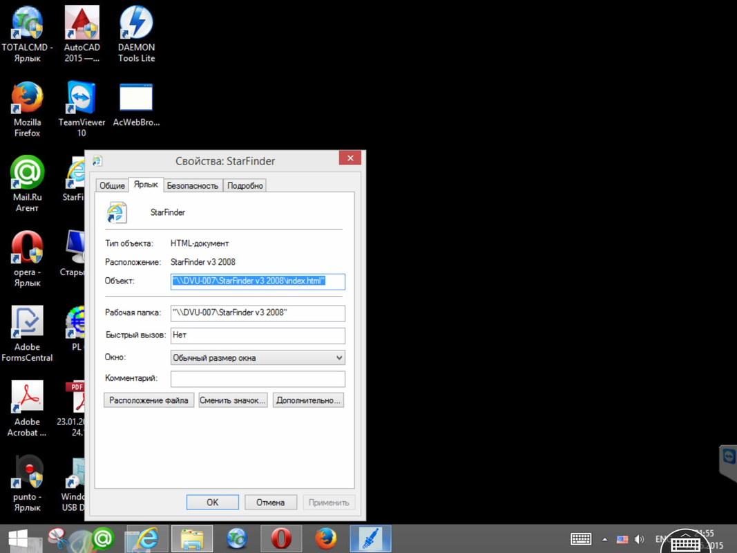

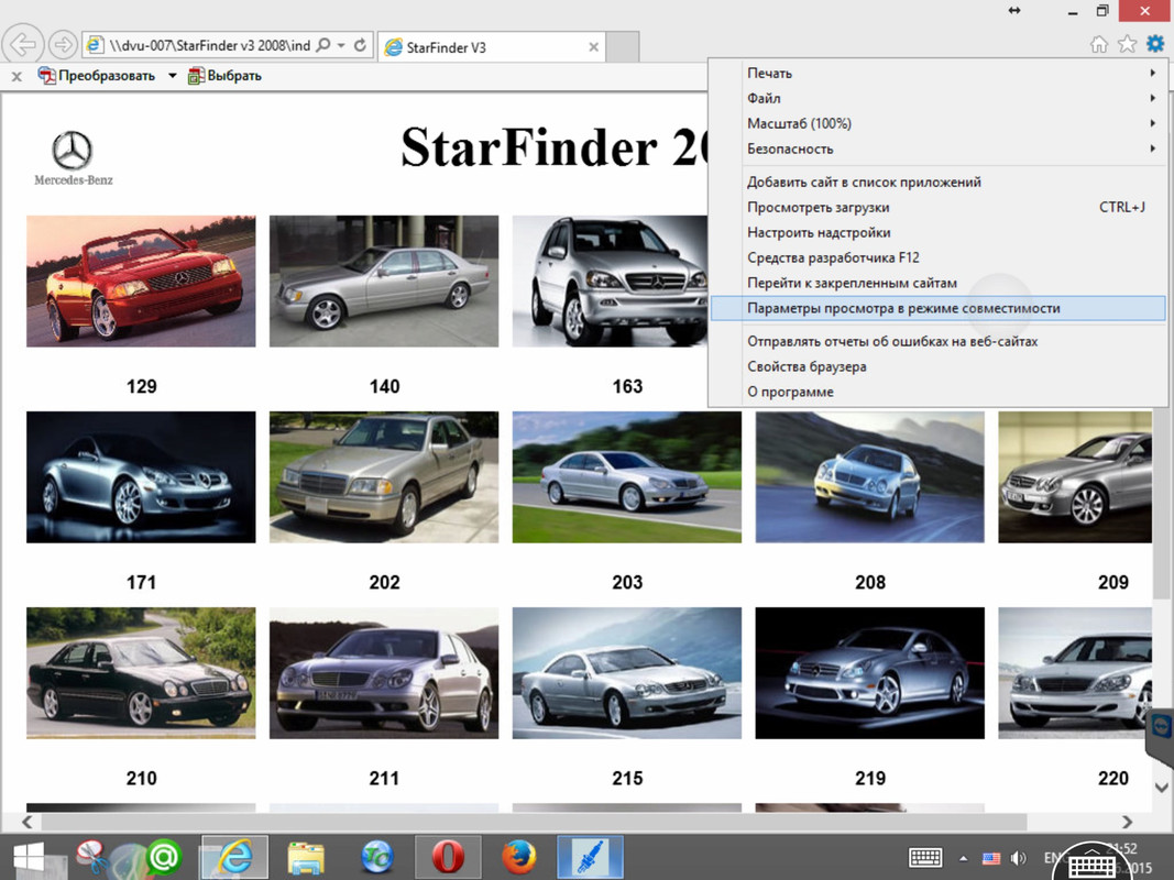

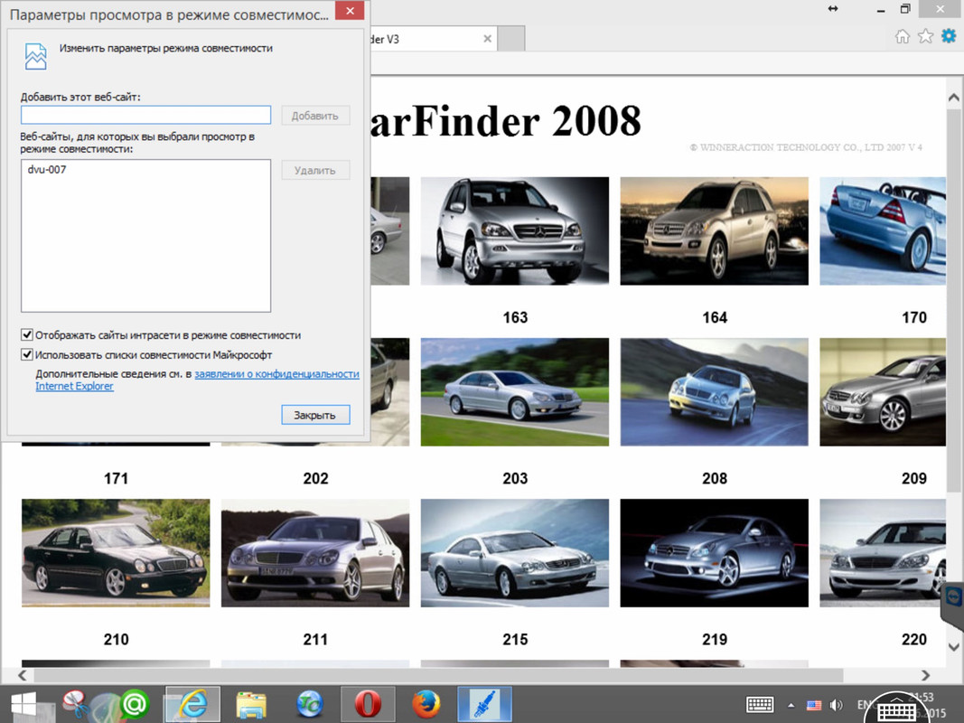

Запускаем эксплорер, идём в настройки:
Добавляем сюда расшаренный адрес:
Делаем ярлык на файл "index.html"

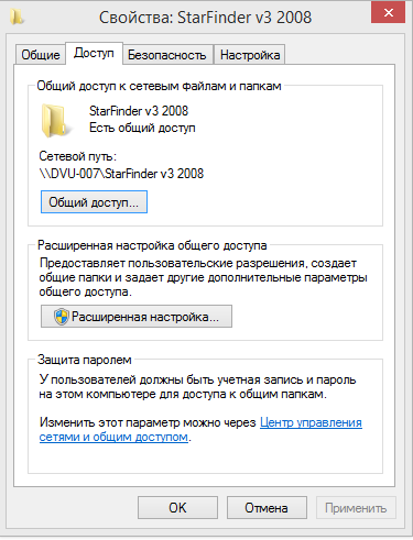

Пардоньте, так вон же он- адрес-то- в свойствах ярлыка, да и в адресной строке...
У тебя, соответственно другой будет... Ты вот папку расшарил, зайди теперь в её свойства и увидешь адрес (сетевой путь):
