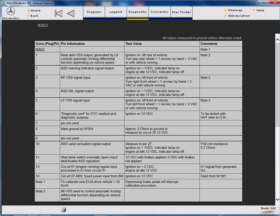

вибераем номер кузова и выбераем вкладку Web ETM with STAR Finder
и опана получаем вот такую  картинку (((

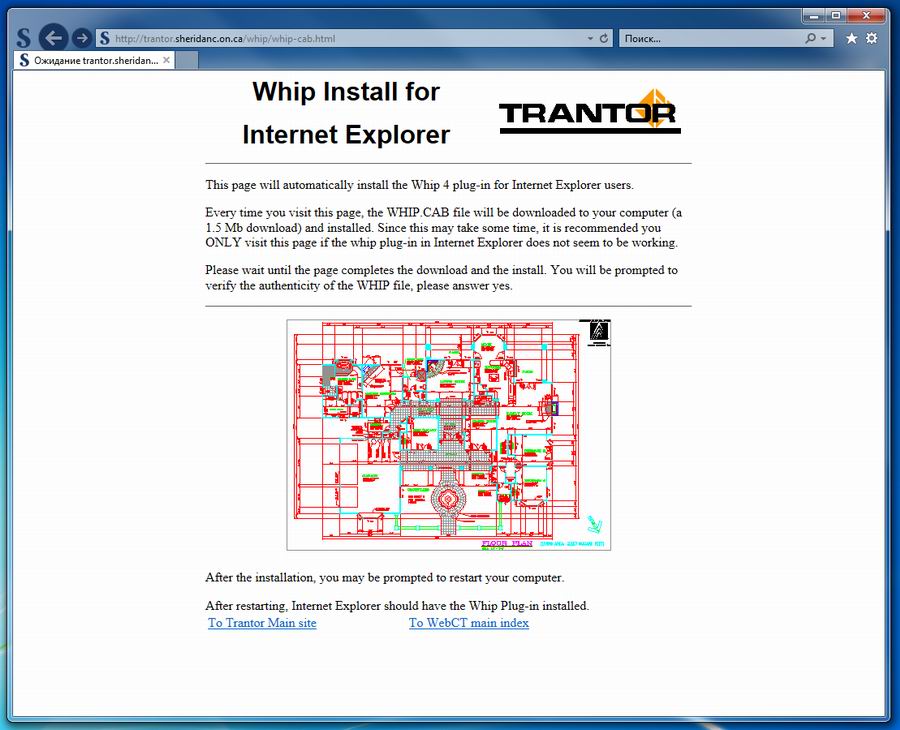

так что открываем вот этот САЙТ
как видно плагин не установлен и он сам попытаеться его установить
конечно установить ))) далее ждем
и опана открылась картинка
больше она нам не нужна можем смело закрыть страничку

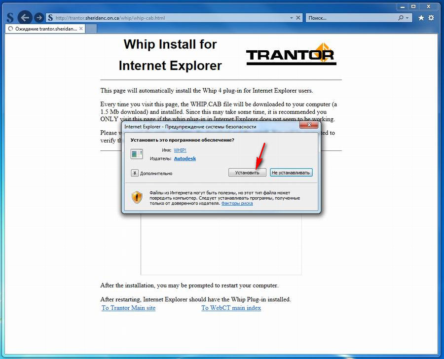

Проблема запуска обычно лежит в неработоспособности прописанного в базе штатного установщика плагина WHIP, который не хочет работать в 64-х битных системах, но проблема решается прямой установкой плагина WHIP для IE как whip.cab
Способ проверен мной на 7-ми машинах с 64-х битными Windows 7 и Internet Explorer 11.

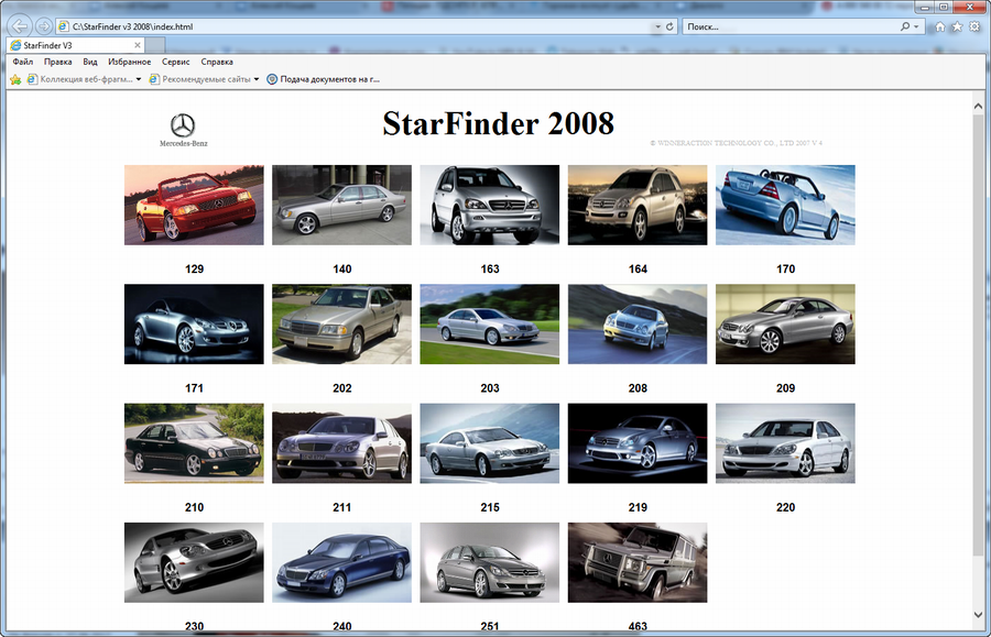

1.  Качаем и распаковываем архив с базой StarFinder v3 2008.
Проверяем браузер по умолчанию, делаем им Internet Explorer
Запускаем из распакованного каталога с базой установщик плагина.
Открывается страничка в Интернет и соглашаемся на установку
Итогом успешной установки плагина WHIP будет появление в окне странички чертежа.

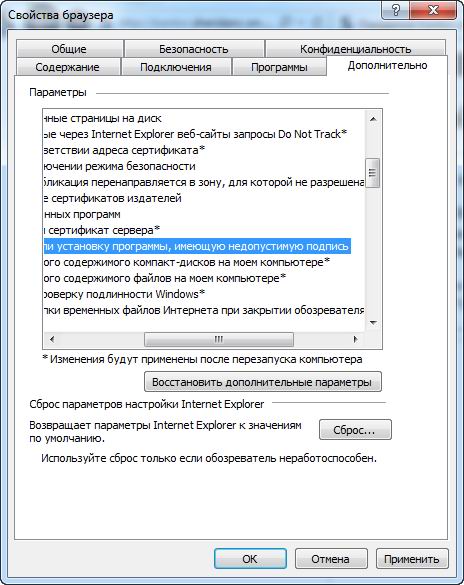

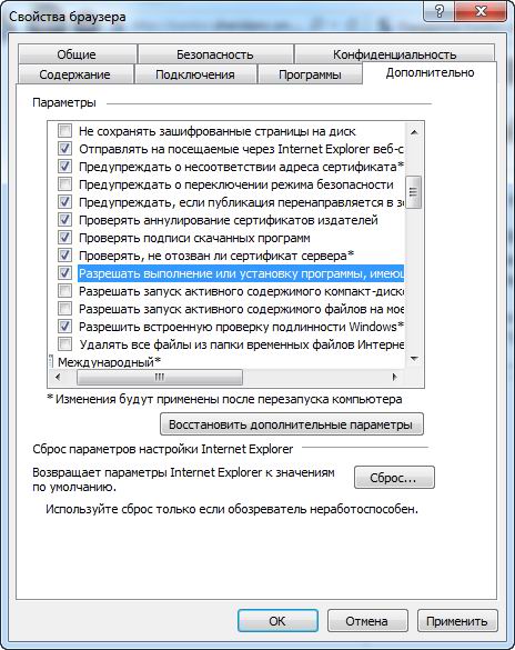

Тем не менее, эта операция не всегда успешна, т.к. в некоторых вариантах настройки компьютера вы можете получить отказ в установке. Это обычно происходит в случае если не отключена система контроля учетных записей, что проявляется затемнением экрана и запросом при установке программ. При попытке установки это выглядит так:
Обойти это можно отключением системы контроля, но это не всегда можно и нужно делать. Тем более что суть проблемы лежит лишь в истекшем сроке сертификата безопасности (1999-2000) этого файла и проверку этого можно отключить галочкой на время установки через настройки браузера:
Наслаждаемся работой с базой...
