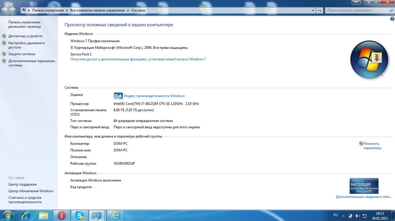

и так для того чтобы запустить online starfinder нам нужна 32 битная версия Internet Explorer не нужно ничего скачивать и тд.  это есть стандартно в windows 7 и так по  примеру моего ноутбука
как видно windows 7\64

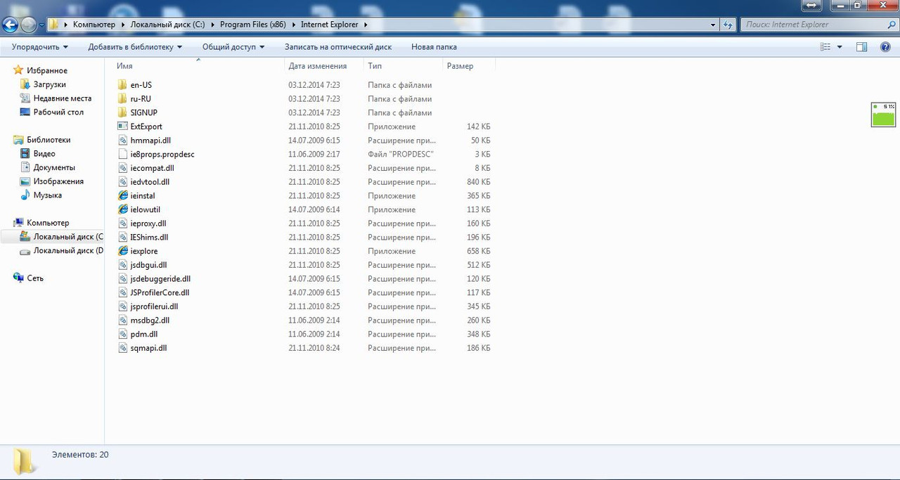

открываем мой компьютер/диск с/ program files (x86)/ internet explorer / iexplore.exe

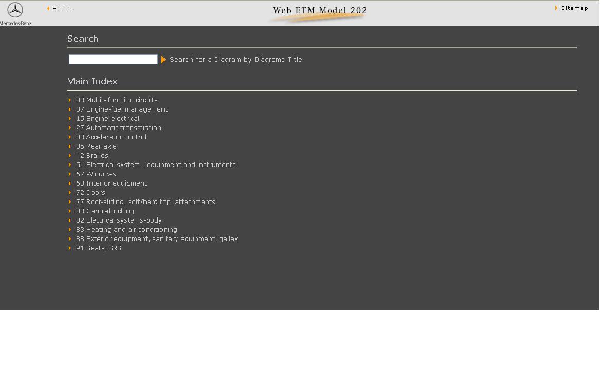

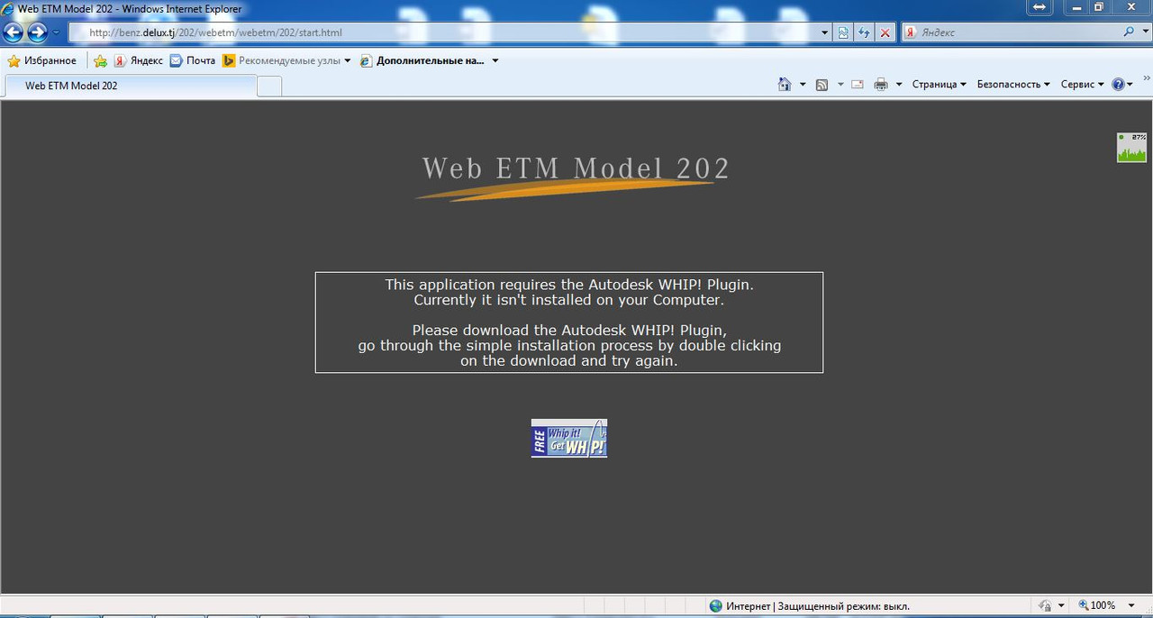

вибераем номер кузова и выбераем вкладку Web ETM with STAR Finder

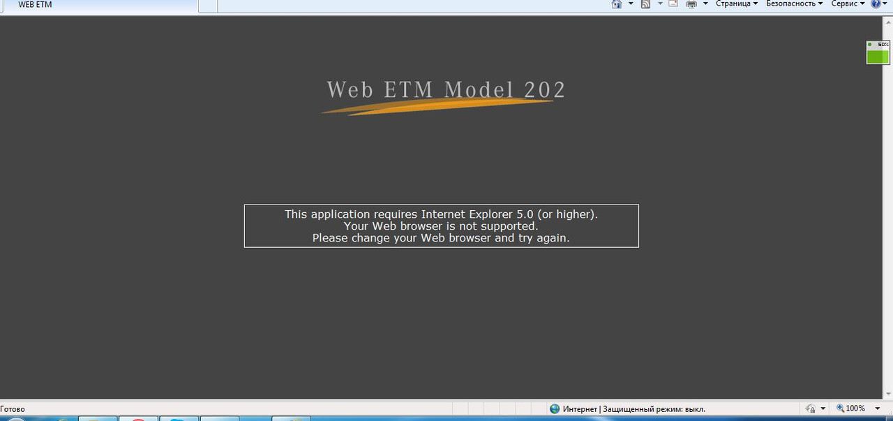

и опана получаем вот такую  картинку (((
тут самое интересно значит Explorer не подошел, но не нужно паниковать скорее всего установленная 11 версия или 10 версия интернета
что делаем? нужно его удалить

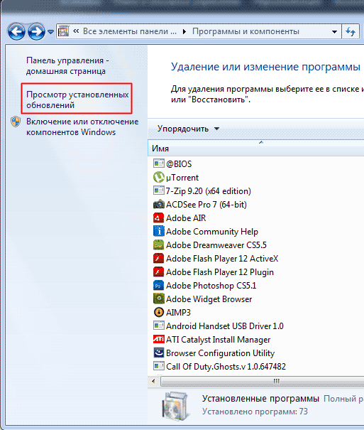

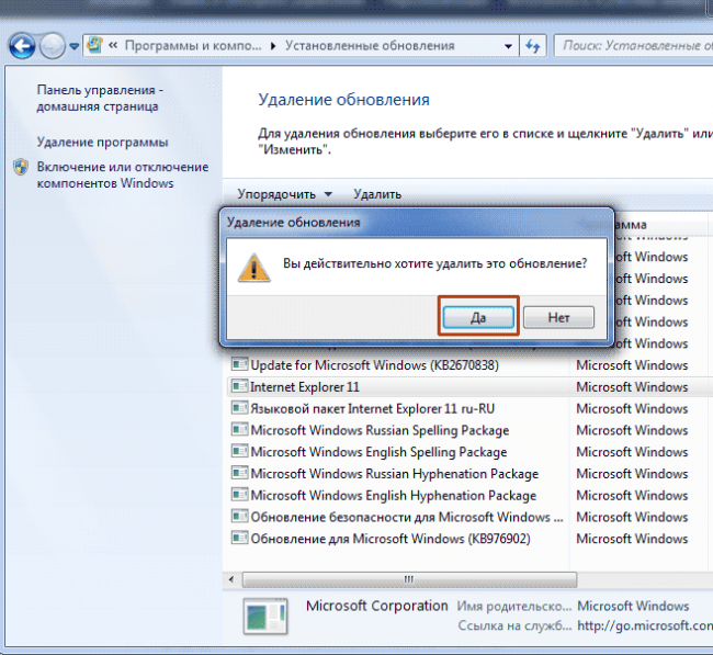

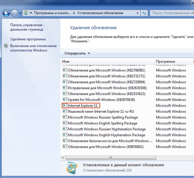

Панель управления, раздел Программы - Удаление программы, слева "Просмотр установленных обновлений", находите Internet Explorer 11 Language Pack и сам Windows Internet Explorer 11, удаляете их и перезагружаетесь
и так далее запускаем 32 ю версию эксплорера также через диск С.

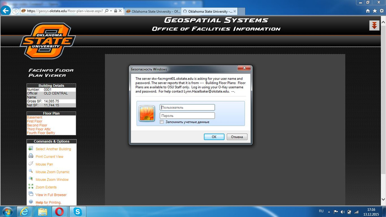

опять открываем сайт и запускаем Web ETM with STAR Finder  и
снова досада

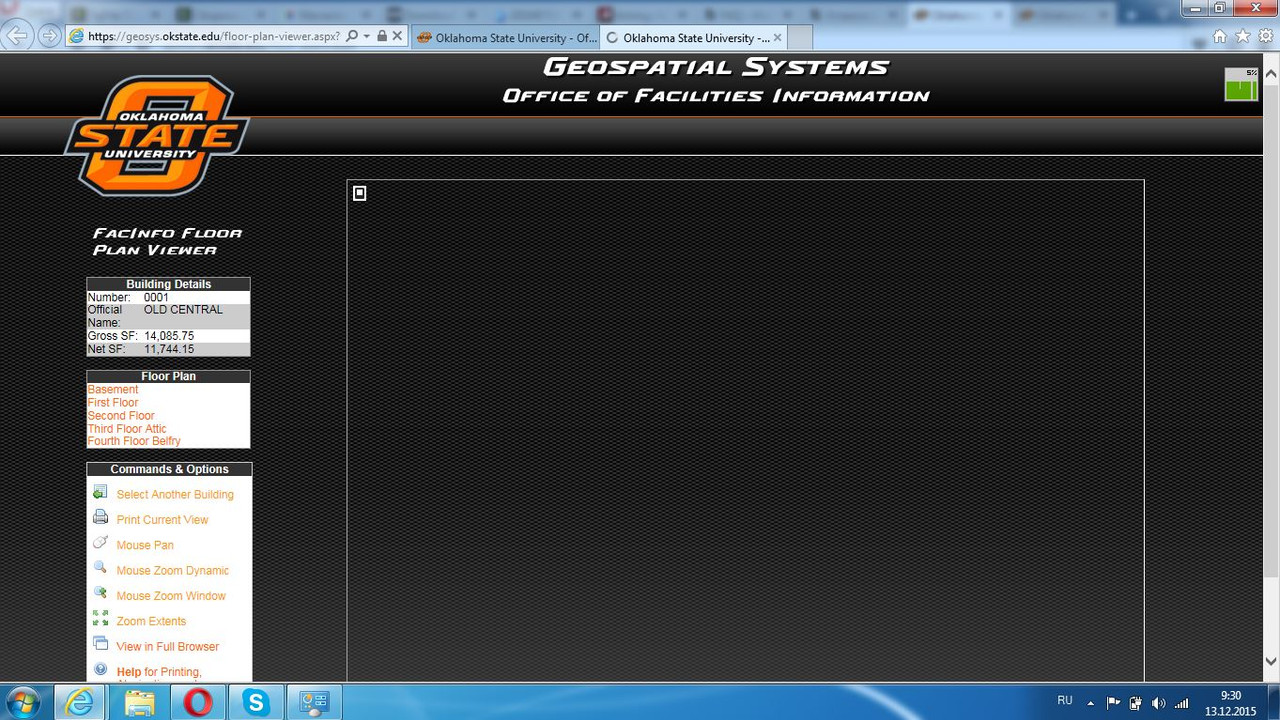

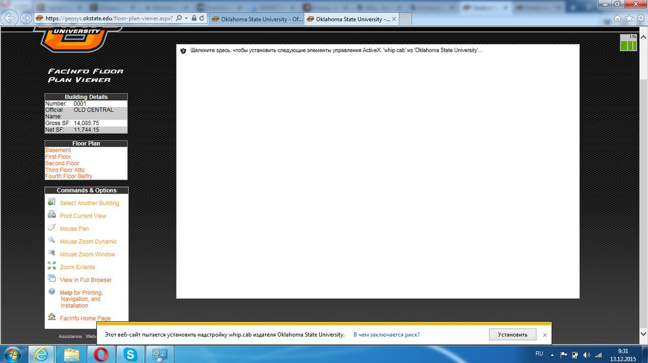

так что открываем вот этот САЙТ
как видно плагин не установлен и он сам попытаеться его установить
конечно установить ))) далее ждем
и опана открылась картинка
больше она нам не нужна можем смело закрыть страничку
на этом все далее опять star finder online Web ETM with STAR Finder
и урррааа
