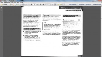

...купил авто осенью, пришла зима мне не понравилось как прогревается двигатель. поменял термостат (купил Wahler), до меня термостат уже меняли был установлен тоже Wahler.
Новый, установленный мной, меня ничем не порадовал-прогрев был таким же долгим и  не до высоких температур. Итог замены шило-мыло.
спустя всего два года Wahler отслужил свой срок, резко заявив об этом (см. фото топикстарт).... пробег за этот период составил менее 30 тыс. км.
