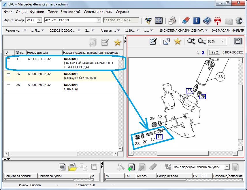

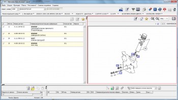

Давление в системе надо мерить, в первую очередь. А клапана можно заменить, раз они есть в ЕПЦ:

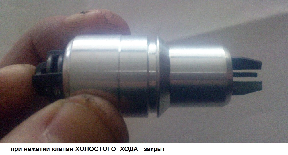

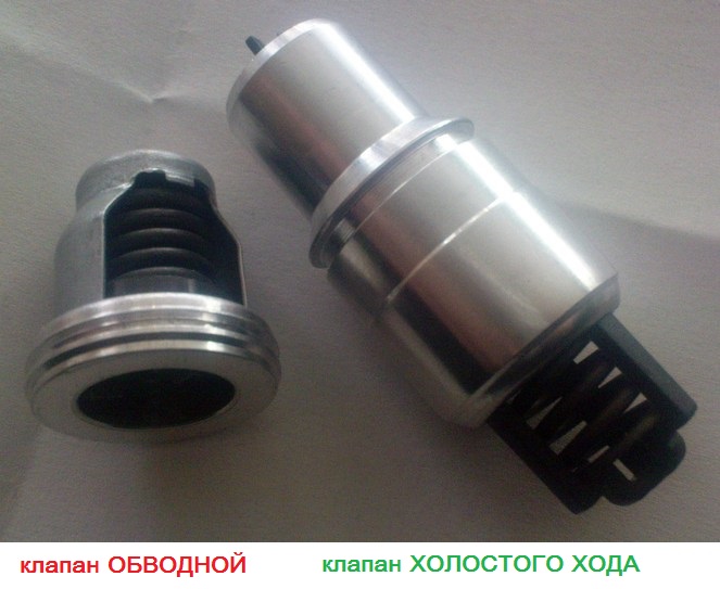

Возникает вопрос:  правильно ли? прежде всего о назначении клапана холостого хода. Сегодня услышал мнение, что он нужен для СЛИВА масла из колбы с фильтром когда мотор заглушен. Склоняюсь к этому мнению, после того, как покрутил в руках новый клапан. Он в свободном состоянии открыт.

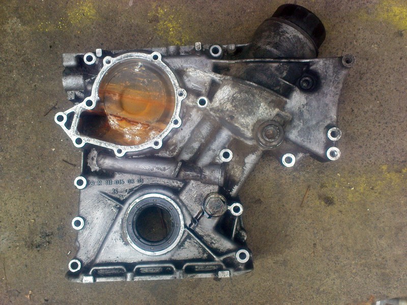

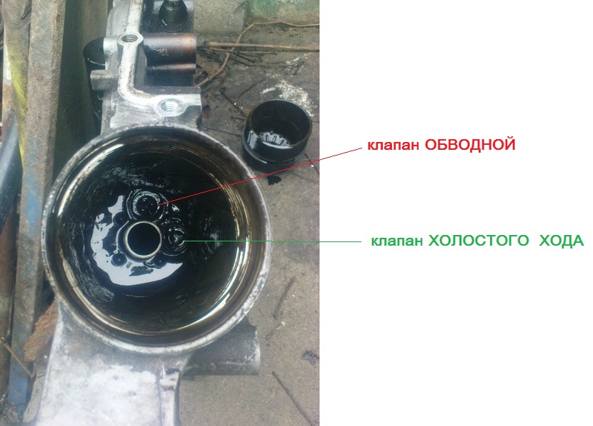

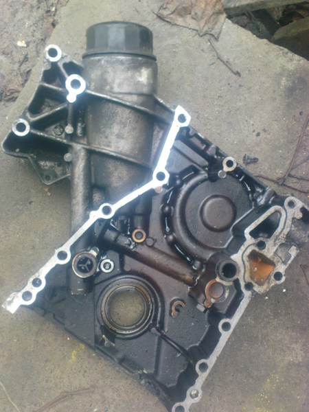

Сегодня получил заказанные клапана. Так же, ездил к знакомому на разборку, сделал несколько снимков передней крышки с колбой фильтра.
Выкладываю фотки с описаниями.
Просьба к спецам:  опишите работу системы подачи и слива масла. Что делает каждый клапан? Куда масло поступает, откуда вытекает...
Дык, всё же уже написано. "Клапан холостого хода" для того, чтобы масло не вытекало из стакана при стоянках (сократить время работы двига без смазки на время заполнения стакана) и стекало при снятии фильтр. элемента, обводной для обхода забитого фильтра, запорный для сброса лишнего давления (например, когда масло густое или холодное).
