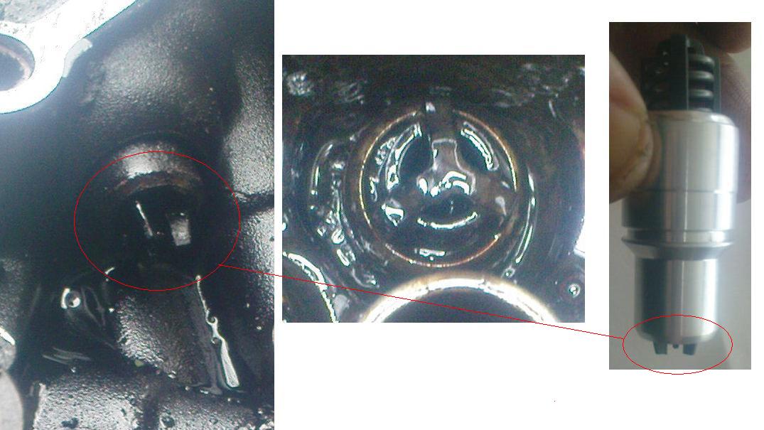

Согласен. Меня посетила мысль, что когда фильтр вставляется в колбу и прижимается крышкой, он нажимает на верхнюю пружину и закрывает клапан. Всё время, пока крышка закрыта, этот клапан тоже закрыт. Откручивая крышку, ослабляем прижатие фильтра, и пружина клапана, возможно, приподнимает фильтр одновременно открывая клапан. Всё масло стекает в поддон.
На фото, Я сравнил состояние клапана в б/у крышке с новым. Видно, что клапан в крышке закоксовался в закрытом состоянии ( усики сильно выдвинуты ). Такое состояние может объяснять ситуацию, когда при замене фильтра в колбе было масло.

Цитата: Kira от 12 декабря 2014, 22:37:40
"Клапан холостого хода" для того, чтобы масло не вытекало из стакана при стоянках...
выходит, что не только при стоянках, а всегда, пока вкручен фильтр
запорный для сброса лишнего давления (например, когда масло густое или холодное).
вот тут не совсем ясно. клапан ведь простой пластмассовый жиклёр подпираемый пружиной. подаваемое масло отодвигает жиклёр и проходит по каналу в колбу фильтра. как же он сбросит лишнее давление?  Если он закоксовался - то он просто не пустит масло с нужной скоростью в колбу, если с ним всё нормально - пропустит масло, а когда мотор остановится - закроет канал и то, что в канале и частично в колбе не вернётся назад в маслонасос и поддон. Так?

Кстати, кто-то этот "запорный клапан" снимал, чистил?  Судя по его расположению, чтобы до него добраться нужно снять шкив коленвала  :o
Цитата: Александр BEAM от 12 декабря 2014, 22:59:44Если он закоксовался - то он просто не пустит масло с нужной скоростью в колбу
..и сработает редукционный клапан на насосе. В остальном, похоже, так. Помогает "Клапану холостого хода".
Цитата: Александр BEAM от 12 декабря 2014, 23:02:22Судя по его расположению, чтобы до него добраться нужно снять шкив коленвала
А в чём проблема? Заодно и сальник поменяешь :)

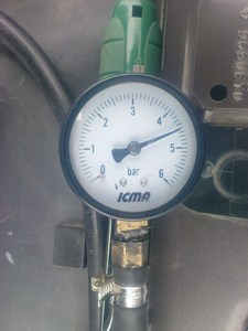

Цитата: Pavel0861 от 18 ноября 2014, 22:26:34
Давление в системе надо мерить, в первую очередь...
Померял сегодня давление. Вкрутил монометр вместо заглушки (под выхлопным коллектором).
На холостых 4,5 Бара, газуя доходит до 5,0.  Чтобы это значило?

Нормальное давление для холодного двигателя.

Цитата: Александр BEAM от 17 декабря 2014, 15:14:04-  за насос, состояние клапанов в колбе фильтра можно не переживать.
Было бы неплохо замерить давление на прогретом двигателе, при температуре 85 - 90 градусов, после пробега 10 и больше км - только так прогреется масло. Если давление будет не менее 1 кг/с, тогда можно будет с уверенностью говорить о исправности насоса.

Нормальным считается давление на ХХ больше или равно 0.3, при 3000об/мин больше или равно 3, верхний предел не указан, всё это при температуре масла 80 градусов. Конечно, 4,5 однозначно больше или равно 0,3-х, значит формально всё в норме, но по-моему, кирдык редукционному клапану.
Цитата: Kira от 17 декабря 2014, 16:22:06по-моему, кирдык редукционному клапану.
Нет. Если ему кирдык, то на холодном моторе, да еще если газку подкинуть, за 10 кг легко перевалит. А тут - 4,5 на хх и на 5 срабатывает редукционный. Все в порядке.

Приехал с работы, проверил давление на гарячую:  на ХХ - 2.7 Бара, на отсечке ~4000 - 4.5 Бара
