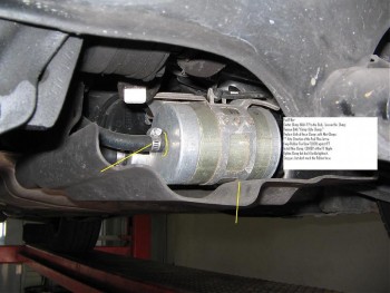

Цитата: Дмитрий (Dimonchik) от 22 октября 2014, 20:26:58
Цитата: Евген86 от 22 октября 2014, 20:15:56. А можно на фото
Снять заднее правое колесо и будет вот такая картина. Спереди (большой) видим фильтр, за ним насос.
Фотка с инета, поэтому стрелочки и надписи не мои
А может быть дело в фильтре, например замерз.
Если есть подозрения на фильтр, или он старый, лучше поменять.
