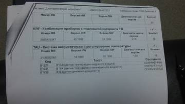

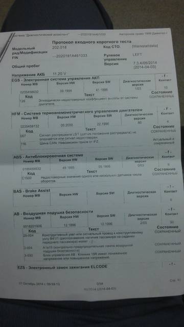

Прочитав первый пост прихожу к выводу что разводят тебя оффициалы. Иммо просто так не накрывается. И симптомы у тебя совсем не те. Скажи пускай дадут данные диагностики  (скан), или распечатку.  Сюда выложи.
Выкладываю распечатки от официалов.
Евген86Автор темы
Евген86Автор темы
Проблема решена. Все работает. Работы и затраты проделанные для решения проблемы:
1 Сервис выявил (для всех иномарок) - бензонасос в норме, давление выше 5 атм, искра есть, нет питания на форсунках - ничего сделать не могут - бесплатно (время работ - 1 день).
2 Сервис выявил (оффициалы) замена блока IFZ(с Германии за 43500 руб.)- взяли за диагностику 4500 руб (время работ 7 дней), сказали, что в Перми никто не сможет отремонтировать его, нужно менять. (приборку обратно не воткнули, одна стрелка отпала, так и отдали- был в шоке)
3 Сервис (только по мерсам) - ремонт блока IFZ - взяли за диагностику 2400 и перепрошивку блока 12000 руб. (сделали за полдня.) В итоге весь ремонт обошелся в 18900 руб. не считая услуг друзей, чтобы перемешать авто между сервисами.
