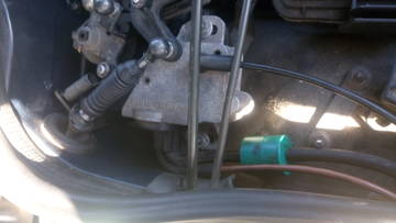

Может кто подскажет куда идут вакуумные трубки.тонкая черная вообще заглушена.
WDB2020261A644784
