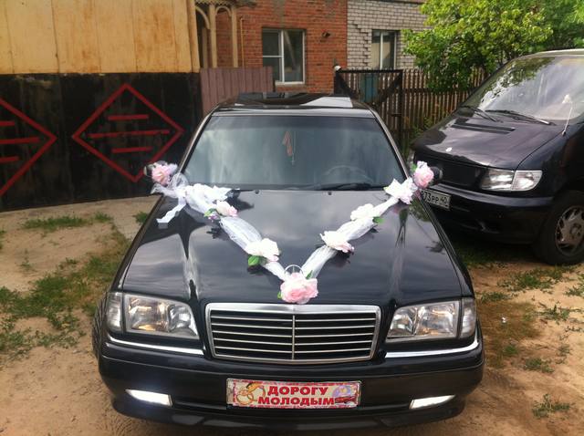

Я поставил себе Depo прошлой осенью, полет нормальный. У меня дорестайл, поставил рестайловые, фишки подходят без всяких переделок. Качество конечно не оригинал но светит и регулируется ни чем не хуже. За 150$ новая оптика это очень не дорого, так же у моего дедушки на 190-ке депо-фары стоят уже около 10 лет, тоже никаких проблем, недавно смотрел. единственное очень хрупкий пластик, при установке будь аккуратнее и крепежные винты не перетягивай. На разборках либо хлам, либо ценник конский.
по поводу внешнего вида вот

Gins мерс выглядет класс :good:
